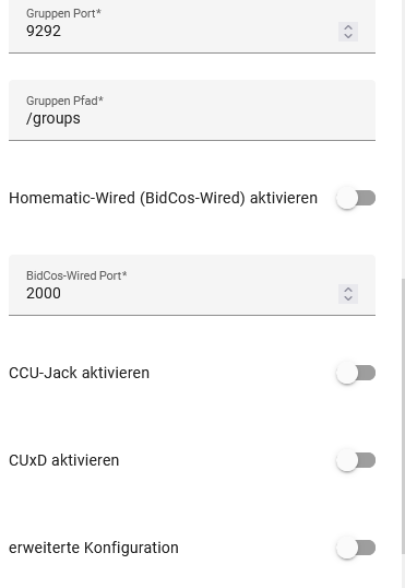

Zeig uns doch mal die ganze Maske, habe die nicht mehr im Kopf hab das vor 2 Jahren oder so eingerichtet.
Hi totow,
die ersten Sachen, so wie IP und Benutzer der HomeMatic habe ich eingetragen.
Den Rest habe ich dann so gelassen.
gruß
rené

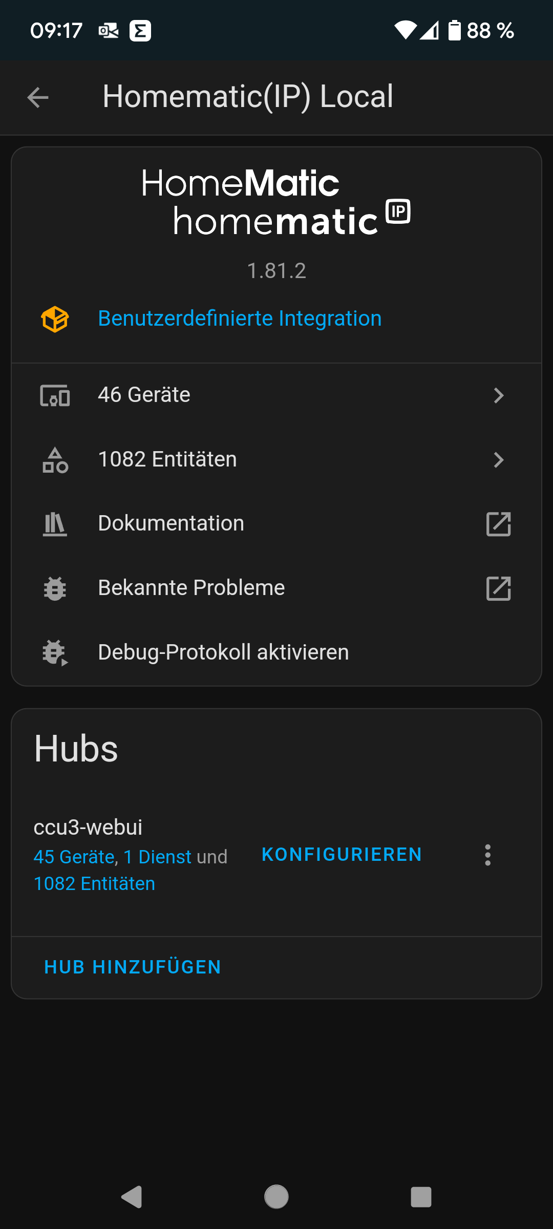

Moin Janniboy,
diesen Überblicke habe ich auch aber sobald ich auf Geräte gehe, komme ich auf die Übersicht der CCU
Du hast in deiner Übersicht 46 Geräte. Ist das deine ganze Hardware? (CCU, Funk-Schalter,Funk-Thermostat, usw)
Wenn ich auf Geräte gehe, sehe ich nur meine CCU und keine Aktoren oder Thermostate. Muss ich dieses noch bei meinem zweiten Benutzer in Homatic WebUI freigeben?
