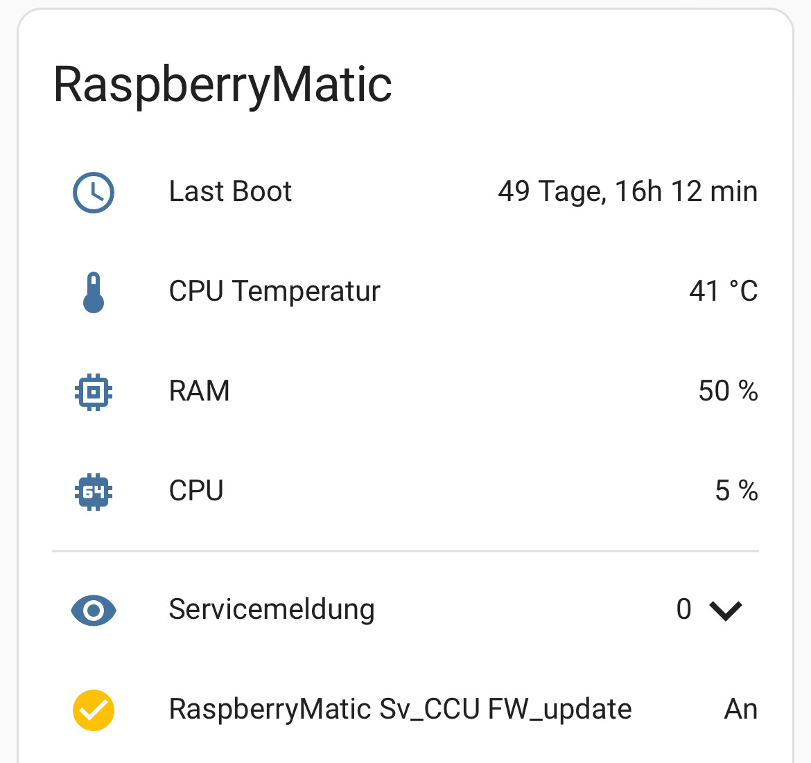

@Electrospur freut mich wenn es dir bei der Entscheidung geholfen hat. Zu dem Raspberry 2, könnte ich mir vorstellen das es eine zähe Geschichte werden kann. Probier es gerne aus, hast ja nichts zu verlieren. Der Raspberry 3 ist für meine Zwecke ausreichend aber man merkt auch das etwas zu tun hat.
Mein RAM Auslastung beim Rpi3 liegt durchgehend bei 50% im „ich muss nichts großes machen“ Modus
