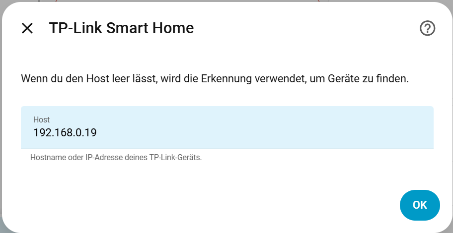

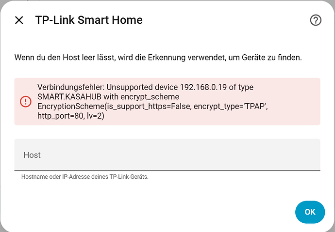

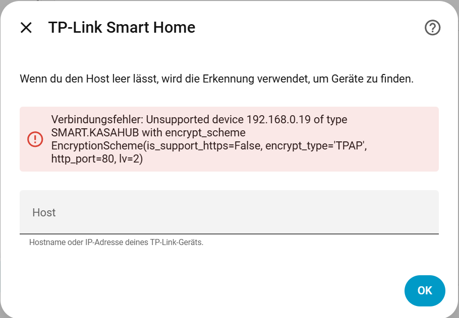

Beim Hinzufügen in Home Assistant erscheint folgende Fehlermeldung:
Unsupported device ... type SMART.KASAHUB
encrypt_type=TPAP
Es scheint also so, als ob die neuere Firmware (1.7.5) ein anderes bzw. neues Verschlüsselungs- oder Kommunikationsprotokoll nutzt, das aktuell von der Integration noch nicht unterstützt wird.

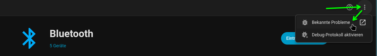

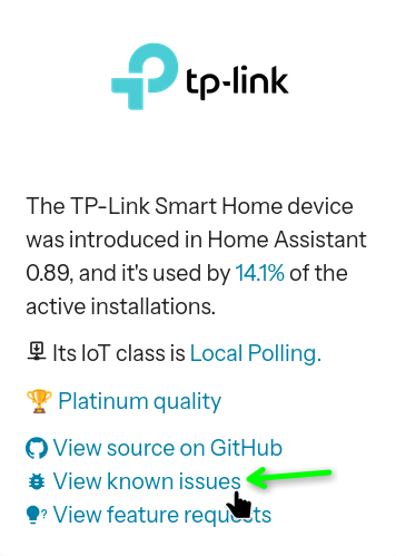

Generell kann es nicht schaden zu gucken ob es schon eine Meldung für die Integration gibt.
Da kommt man ganz leicht über die Dokumentation hin:
Oder auch direkt von der Integration Seite in HA:
Wenn es zu diesem Problem nichts gibt ein Issue erstellen, denn was der Entwickler nicht weiß kann er nicht beheben.

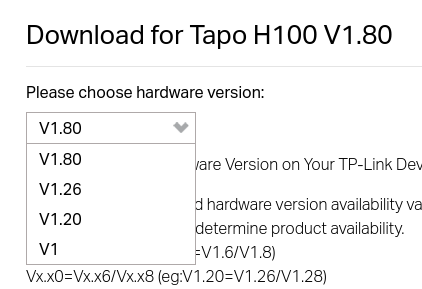

Wenn man dann mal auf die US-Seite von TP-Link schaut sieht man das dort sogar 4 verschiedene Versionen von dem H100 angeboten werden
und auch dafür gibt es dann weder eine Version 1.6.2, noch eine Version 1.7.5.

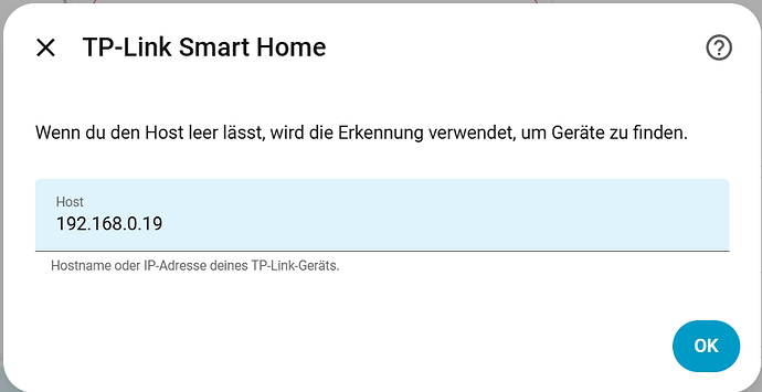

Wenn ich über “TP-Link Smart Home” versuche, wird mein KH100 (über IP oder MAC Adresse) nicht gefunden, obwohl er die gesamte Heizug ohne Problem steuert.
Mache ich etwas falsch, oder “TP-Link Kasa Smart” egsistiert nicht mehr?
