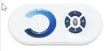

Diese wunderschöne Fernbedienung steuert mein Terrassenlicht, offenbar per Funk. Leider steht nirgendwo etwas von einer Funkfrequenz, so dass ich nicht weiß, wie ich sie in HA integrieren kann.
Wird offenbar von vielen Herstellern von Terrassendächern eingesetzt. Kennt jemand das gute Stück und hat Erfahrungen damit? Jeder Hinweis ist sehr willkommen.
Besten Dank vorab, Klaus

Update dazu für den Fall, dass jemand die gleiche Frage hat:
Es handelt sich um eine Fernbedienung der Firma Hamulight. Sie funkt auf 433,92 MHz. Man kann sie über den o.g. Broadlink Hub steuern.
