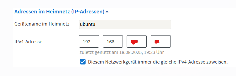

So zum Beispiel?
In der FritzBox geht das ganz einfach. Da wo der Mini staht gibt es ja hinten so einen Stift. Wenn Du den auswählst kommen verschiedene Untermenüs für das Teil. Bei Allgemein kannst Du einen anderen Namen vergeben. Dann kommt Heimnetz, da ist ganz oben die Möglichkeit eine IP zu vergeben und dann den Haken an IP dauerhaft vergeben. Das ist alles. Du musst dann nur den Mini-PC neu starten damit der die IP übernimmt.
Warum erklär ich das wenn Du es weisst. :grinning_face:
sollte ich eine andere IP nehmen als die er sich jetzt automatisch gezogen hat?
habe jetzt die gleiche IP genommen. Klappt aber trotzdem nicht

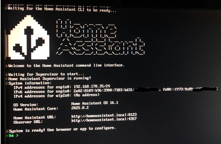

Aber ich habe am MIni-PC noch ein Monitor hängen und der zeigt mir ja eigentlich an wie er erreichbar ist. Verstehe ich nicht warum ich da nicht HA aufrufen kann?

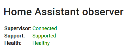

Port 4357 geht z.B.
verstehe ich nicht und für mich als nicht Netzwerker, sieht das irgendwie falsch aus :thinking:

So sieht es aus wenn HA hoch gefahren ist:

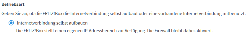

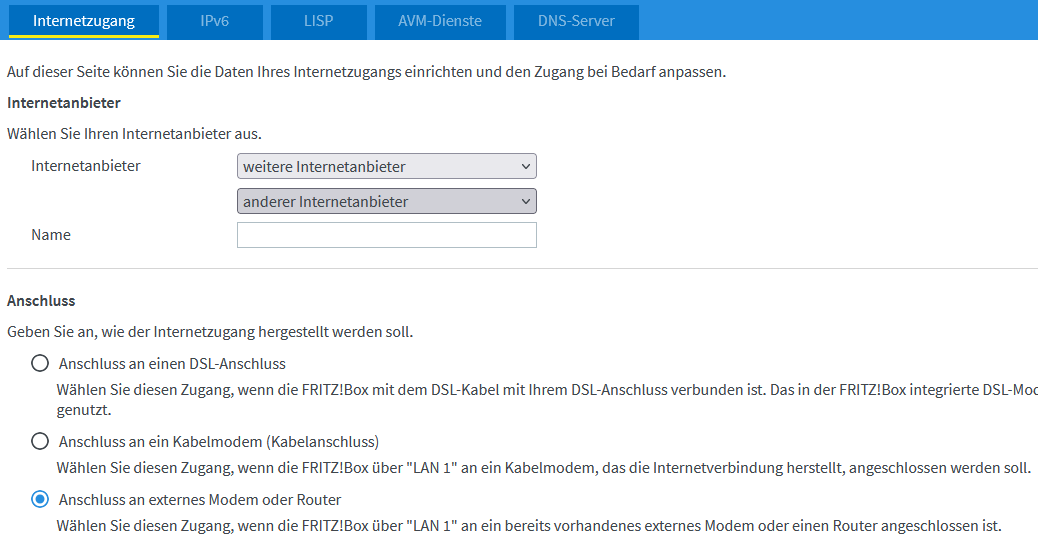

zur Konfiguration der 2.Box (7430):
Der Anschluss LAN1 wir dann von der Box 1 eingespeist

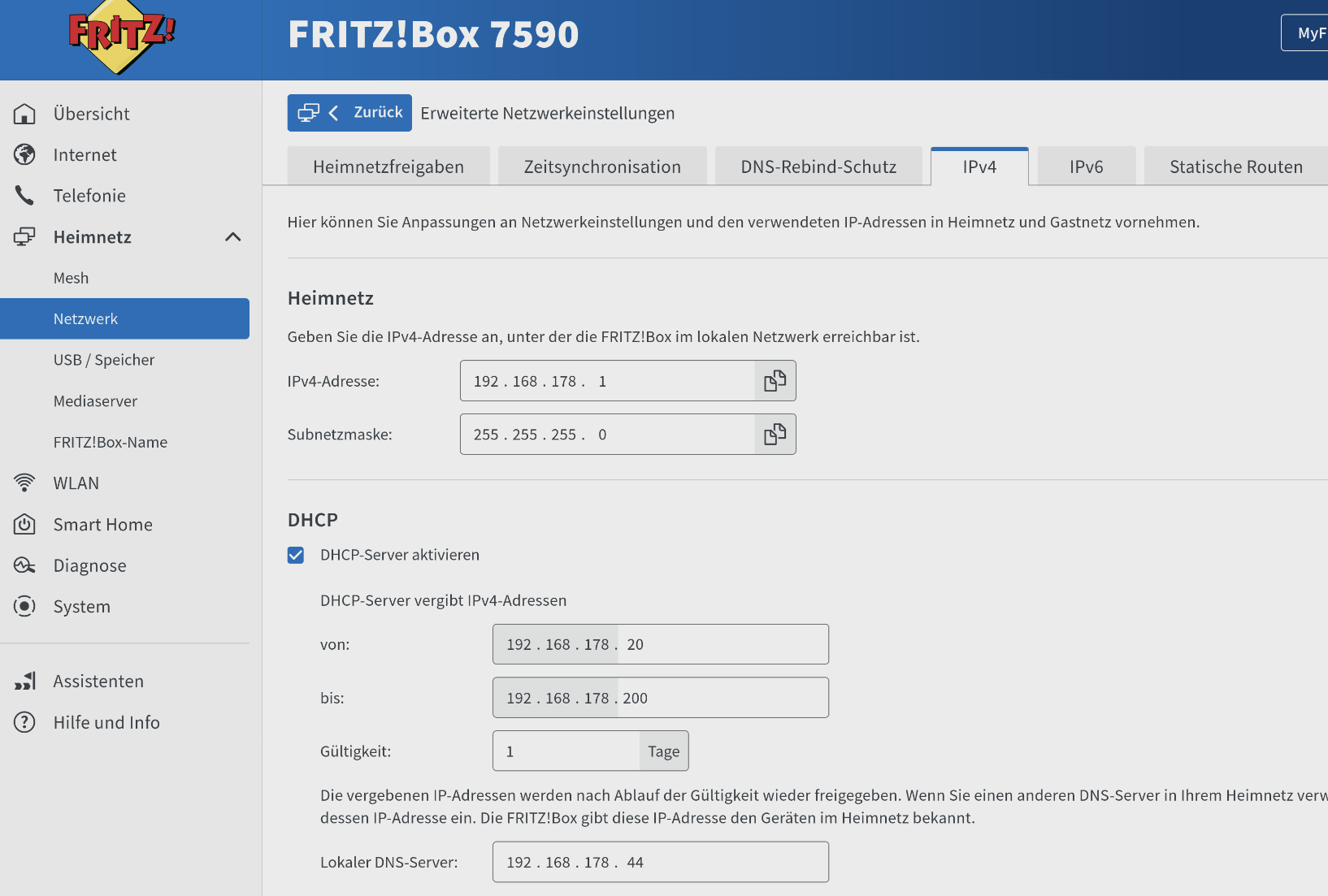

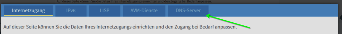

Also eher das hier,
aber von beiden Boxen, auch interessant wäre welche Box als Gateway ins Internet gilt und welche IP da steht?
So sieht das aktuell bei mir aus
Das bei mir bei lokaler DNS Server eine IP von einem meiner LXC steht, liegt am Adguard Home, das ich einsetze um das Werbeaufkommen zu zügeln.

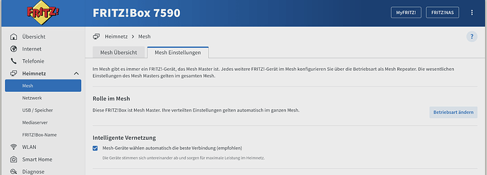

Kannst Du eine der Boxen als Mesh Master einrichten, die andere als Mesh Client einrichten?
muss dann die Box die am Internet hängt der Master sein?
ich würde mal sagen nein, denn die Box, die direkt am Hausanschluss hängt, hat ja die Einwahl Information und fragt auch alle anderen Informationen ab, aber wie gesagt ich habe noch nie eine Konfiguration mit zwei Boxen gehabt.
Ich habe nur eine Box und einen Repeater im Mesh und der bekommt die Einstellungen von der Box.
