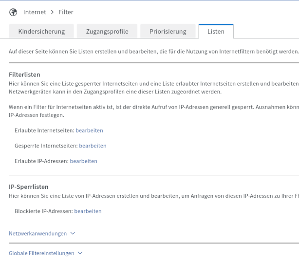

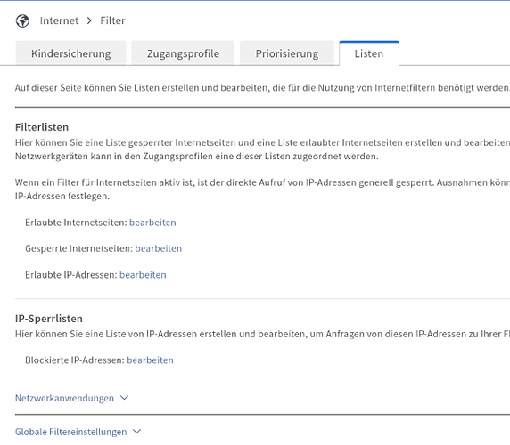

Nein dann würde auch die FB meckern. Ich gehe ja auch davon aus das Du die DHCP-Server-Funktion der FB nutzt und somit die IPs im LAN damit automatisch vergeben lässt. D.h. wenn das
bei Dir auch so in der Art aussieht, dann ist die FB als mögliche Ursache eigentlich raus.
Und nein es gibt bei der FB eigentlich auch nichts mit dem Du die Kommunikation innerhalb des LAN verhindern könntest. Selbst das
bezieht sich soweit ich weiß nur auf Internet-Adressen und nicht auf URLs oder IPs im eigenen LAN.

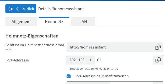

Gut - letzter Versuch in Sachen FB. Aktivier mal das IPv4-Adresse dauerhaft zuweisen. Dann die FB neu booten und auch die HA Kisten. Dann in der FB schauen ob dort als IP für HA immer noch die 192.168.178.117 angezeigt wird und wenn ja wieder versuchen ob Du diese dann per Browser erreichen kannst. Falls Du dann HA weiterhin nicht aufrufen kannst ist die FB, aber auch ich, :laughing: dann raus. :slightly_smiling_face:

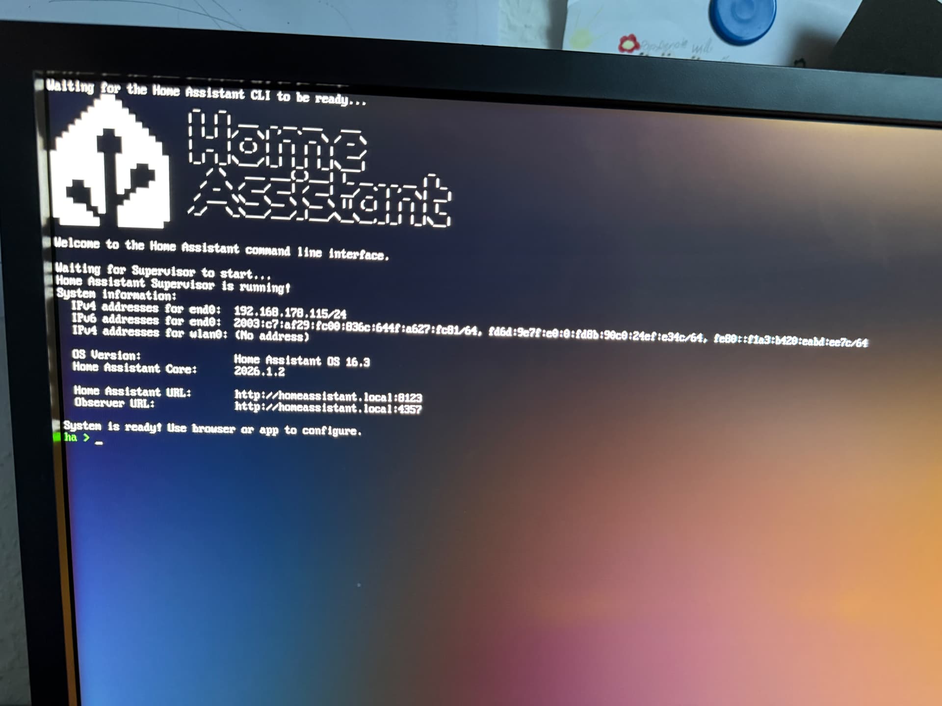

habe den pi nochmal an ein Monitor angeschlossen und das system läuft

Und was wird Dir denn da jetzt für eine IP für HA angezeigt? Bsp.:
Das klingt irgendwie dem hier recht ähnlich, oder?

Auf deinem Foto steht bei der IP .115 am Ende. Hast du es damit probiert?
Das sich die IP verändert hat hast Du aber gesehen, oder? Nicht das Du jetzt wieder versucht hast über die 192.168.178.117 Zugriff zu bekommen. :slightly_smiling_face:
