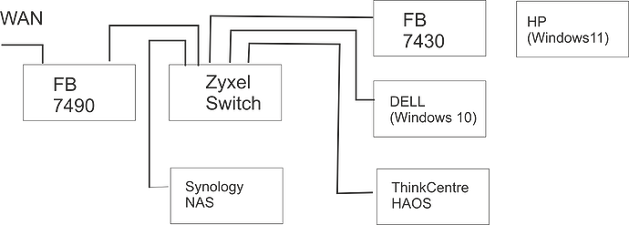

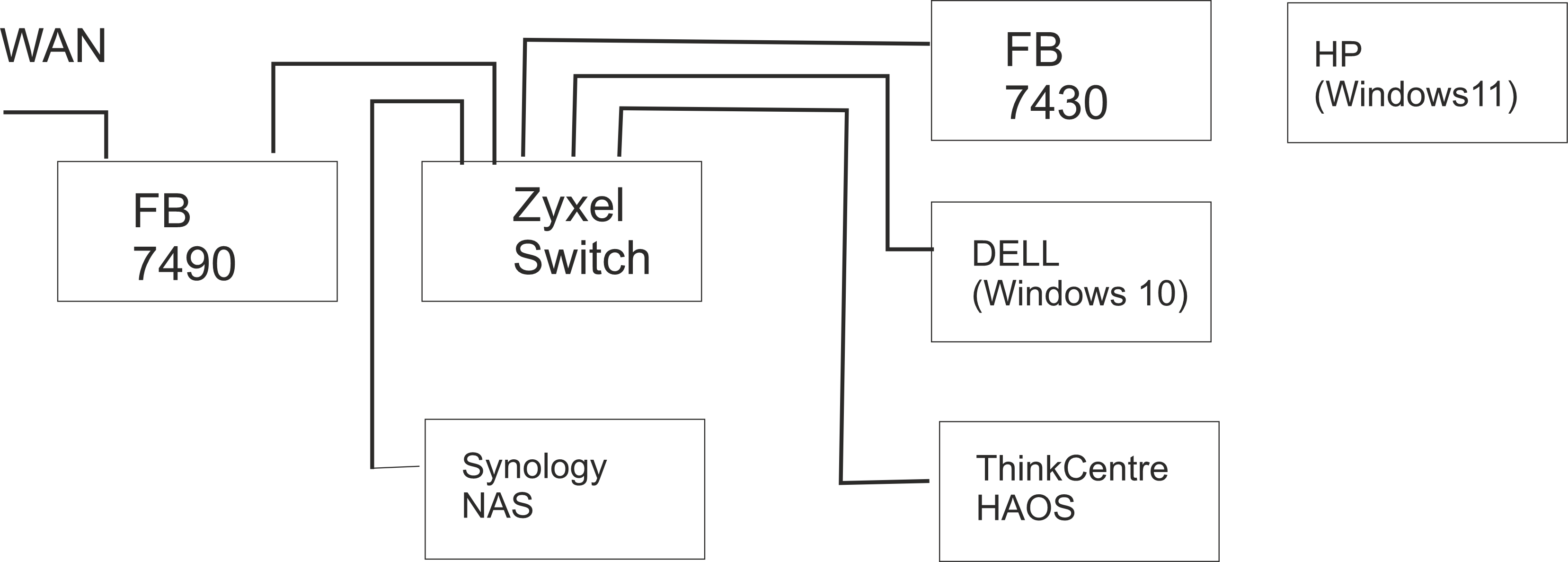

Gibt es eine Idee Eurerseits? Ich vermute ja, dass bei den Einstellungen beimThinkCentre, bei seiner Netzwerkkarte oder im Lokalen Netz irgendwas faul ist. Kann ich das irgendwie testen? Ist es richtig, dass vom HAOS aus (vom Prompt ha>, den ich sehe) die typischen Linux Commandos wie Ping nicht funktionieren? Oder mache ich da was falsch?
Anbei eine grobe Skizze meiner Netzwerk Topologie.Die Fritzbox 7430 wirkt im wesentlichen als ein AP für den HP Rechner, Android SP etc.:
Ich bin für jeden Hinweis dankbar!
Bei dir „riecht“ einiges nach grundlegendem Netzwerk-Fehler. CIFS ist auch ein Netzwerk-Filesystem, also wahrscheinlich der fehlgeschlagene Zugriff auf‘s NAS. Das kann von hier aus aber alles sein vom Kabelbruch im Netzwerkkabel bis Routingfehler in der Fritzbox…
Ich würde an deiner Stelle jetzt mit Basic-Troubleshooting anfangen, das hat alles nix mehr mit HA zu tun… HAOS ist aus Admin-Sicht leider ein Albtraum und schreibt kaum bis keine System-Logs.
Da bleibt jetzt im wesentlichen nur try-and-error: Netzwerkkabel tauschen, einen andern Port des Switch nutzen, USB-Netzwerk-Adapter testen… Halt jeden Stein mal umdrehen, der irgendwas mit Netzwerk zu tun haben könnte.
