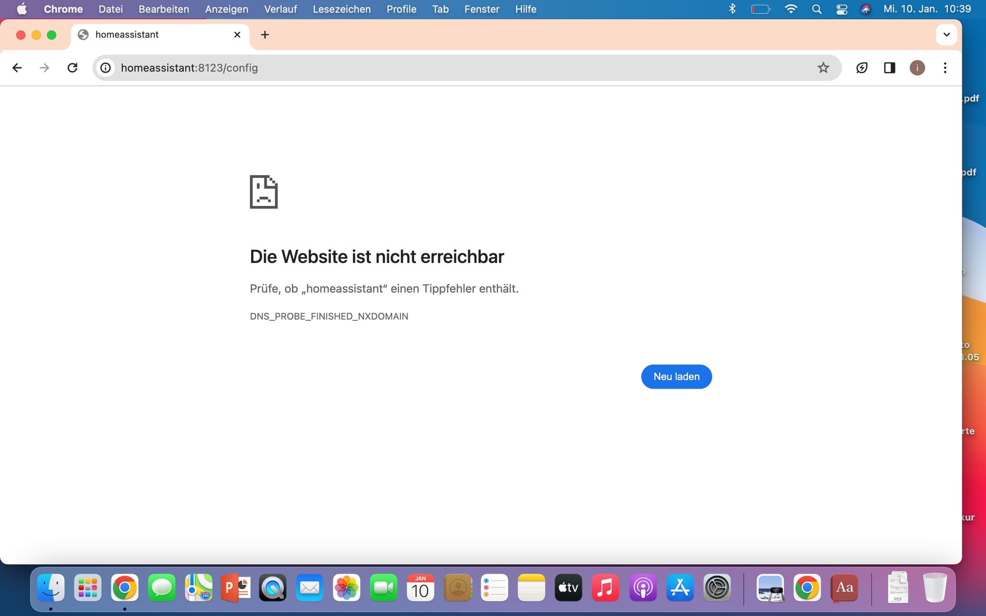

seit gestern funktioniert mein HA nicht mehr… weder mit dem iPhone noch mit dem Laptop habe ich Zugriff.
Wenn ich es mit dem Laptop versuche, kommt folgendes:
Die Website ist nicht erreichbar
Prüfe, ob „homeassistant“ einen Tippfehler enthält.
DNS_PROBE_FINISHED_NXDOMAIN
Kann mir vielleicht jemand helfen?
Viele Grüße

Versuche es mit
http://homeassistant.local:8123
oder
http://IP-Adresse-von-HA:8123
