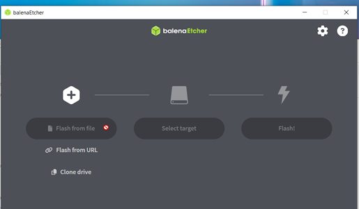

etcher lässt mich ubuntu nicht flashen… kennt ihr das Problem?
ich kann die Datei auswählen und dann kommt das “Verboten”-Zeichen

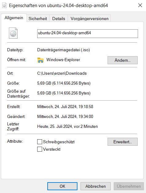

Zeig mal die Datei die du ausgewählt hast.
Ja, ich habe Etcher für Win runtergeladen und gestartet. Anschließend Ubuntu Desktop runtergeladen und aus Downloads ausgewählt. Dann kommt der “Fehler”
Echter fragt mich beim Start noch: “Möchten Sie zulassen, dass durch diese App Änderungen an Ihrem Gerät vorgenommen werden?”
Habe ich vielleicht tatsächlich (wie oben vermutet) ein übervorsichtiges Sicherheitsprogramm?

Das Zulassen ist wichtig wegen des systemnahen Zugriffs und kommt von Windows selbst für den Admin-Modus. Welches Sicherheitsprogramm hast du denn drauf anstelle des Windows-Defenders?
Der etcher unter Ubuntu auf dem Zielsystem ist relativ umständlich. Aber einmal sollte man das mal gemacht haben. Mein etcher konnte das ISO ohne Probleme lesen. Ist dein Download evtl. defekt?
Eine sehr gute Alternative zum etcher unter Windows ist rufus.
Ein m.2-Adapter ist eine gute Investition, vor allem wenn er SATA und NVMe kann.
es scheint so als ob Echter UND Rufus den USB Stick nicht erkennen. Ich schau mal, ob ich das anders hinbekomme.
