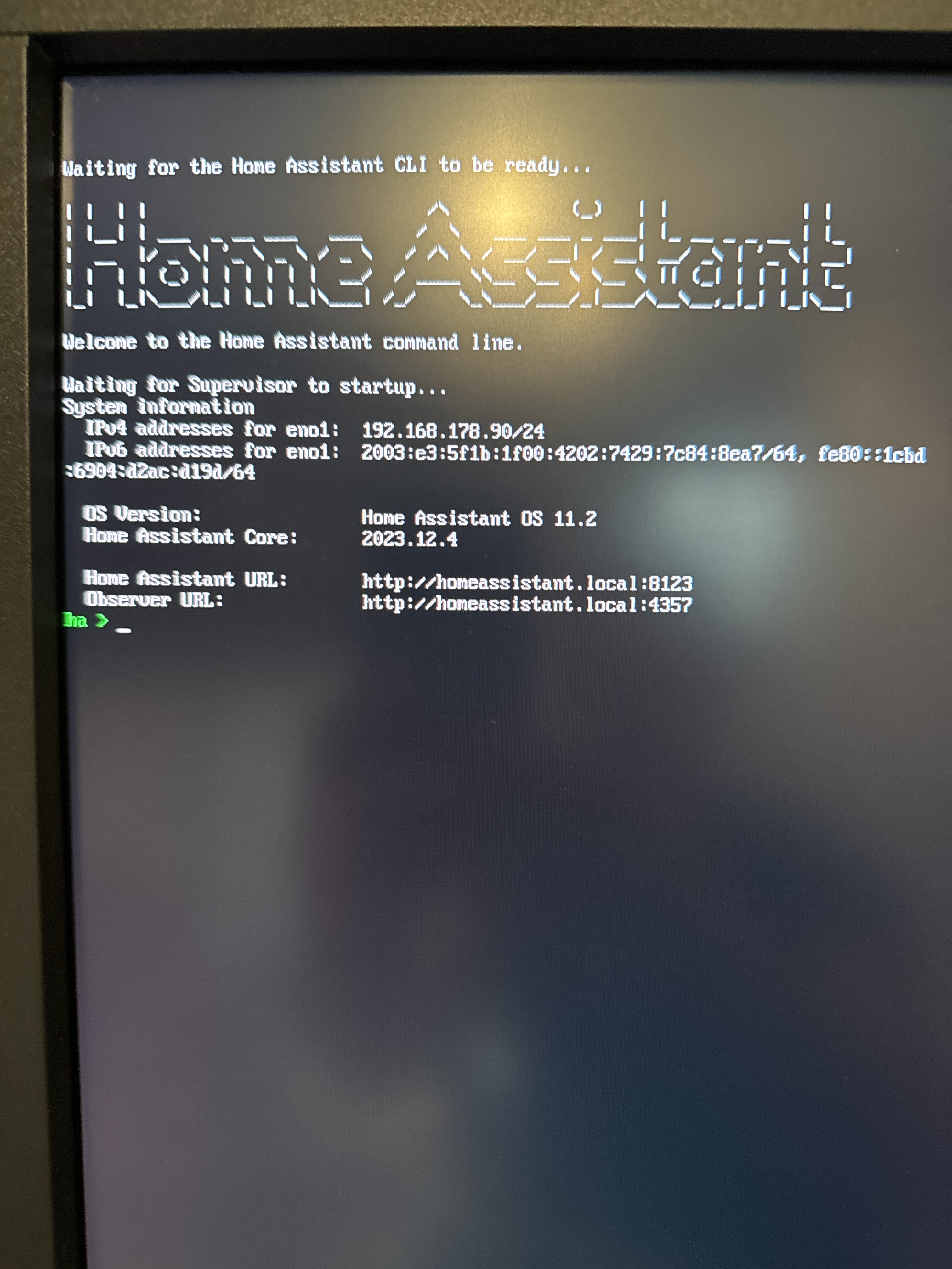

Wenn das Terminal so angezeigt wird wie in meinem ersten Post, ist HA dann ordnungsgemäß installiert?
ich würde mal die FritzBox ganz vom Strom trennen und nicht sofort wieder einschalten. Vielleicht hat sie da noch die alte Einstellung, denn es gibt da so eine Gültigkeitszeit, in dem eine IP einem Gerät zugewiesen wurde.
Nicht nur schreiben, dass es nicht geht, sondern zeigen :slight_smile:
Bitte nicht als Bildchen, lieber als Text in </>
Das Bild zeigt nicht wirklich Informationen. :wink:
