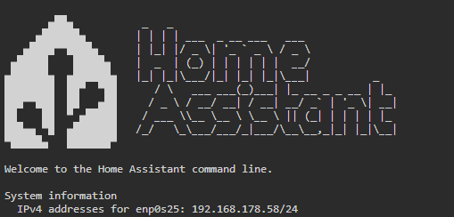

Meiner hat die .58 in der FB
HA zeigt an
Die /24 sind irrelevant für deinen Zugriff.
So greife ich drauf zu.

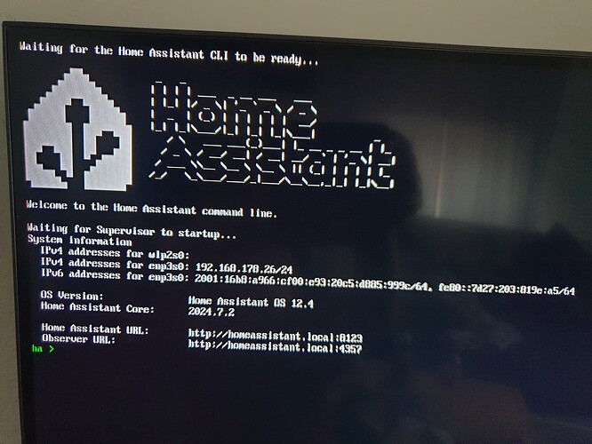

Hast Du mal, wie @maxe vorgeschlagen hat, einen Monitor an den NUC angeschlossen?
bei “http://homeassistant.local:8123/lovelace/ubersicht” bekomme ich Verbindung fehlgeschlagen.
das zeigt der Nuc an
