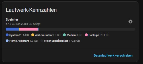

D.h. so spontan kann ich Dir leider auch nicht sagen wo jetzt genau das Problem bei Dir liegt. BTW: Speicherplatz
wäre bei Deiner HA Install. auch noch genug vorhanden. Nicht das es ggf. daher ein Problem gibt.
Mehr kann ich Dir dazu im Moment leider nicht sagen und ab hier muss dann ein anderes User weitermachen. :slightly_smiling_face:
Alles klar. Trotzdem danke.
Evlt. hat ja jemand anderes eine Idee.
Speicher sollte kein Problem sein.
