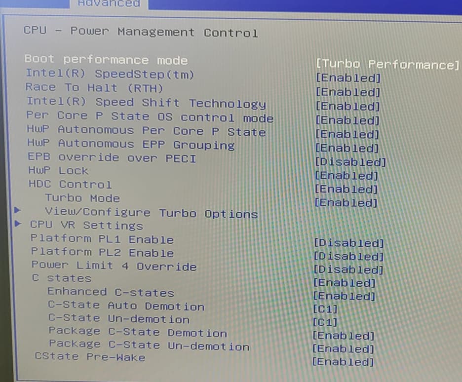

Hellörig machte
systemd-fsck[441]: Dirty bit is set. Fs was not properly unmounted and some data may be corrupt.
Weil ich 7 Uhr MiniPC com Strom getrennt hatte oder weil es einen Freeze in der Nacht gab?
Wenn ich so richtig in den Logs nichts finde, was kann dann die Ursache sein?
ChatGPT redet von
CPU → tiefster C-State
PCIe → ASPM
NVMe → niedrigster Power State
NIC → EEE
C-State - was soll das denn sein? (Vergeßt nicht, ich bin Proxmox/MiniPC Anfänger der sich gerade in Logfile Analyse einarbeitet)
Klar Powermanagement kenne ich aber nicht doch ich, hab doch alles abgeschaltet.
Aber ein Blick kann nicht schaden.

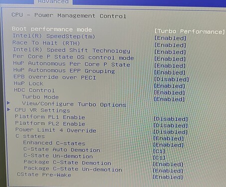

Mini-PC heruntergefahren → Monitor/Tatstatur angeschlossen → ab ins BIOS
Ohnee, alles enabled! Wie oft las ich hier im Forum schon von Energiesparmodus und war mir so sicher, ich hab alles deaktiviert.
Ob das wirklich die einzige Ursache war?
Das werde ich die nächsten Wochen sehen.
Kommentare und Hinweise sind wie immer willkommen
Wie geht Ihr vor bei einem Problem?
Welche Befehle verwendet Ihr?
EDITs:
Kleinigkeiten
Kurzes Feedback:
Es gab in den letzten 3 Monaten nicht einen einzigen Absturz des MiniPCs. Es war definitiv der nicht komplett deaktivierte Energiesparmodus.
