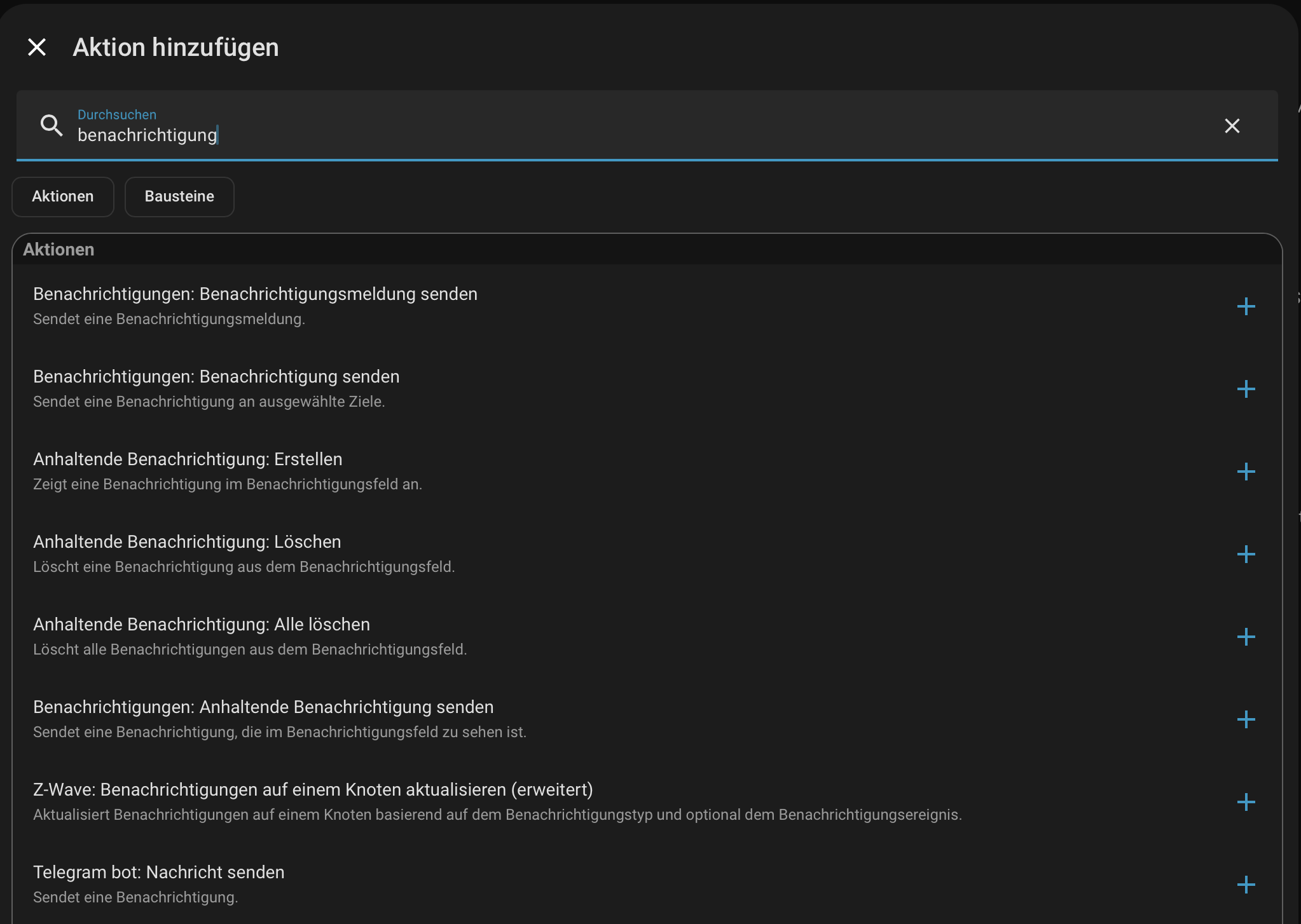

Wenn Du eine neue Aktion erstellen tust, einfach nach “Benachrichtigung” suchen und es werden Dir alle Benachrichtigungs Aktionen angezeigt.
