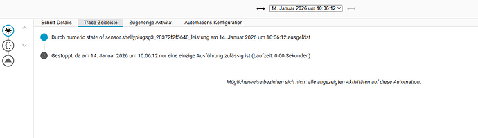

Schau Mal bei deinem Profil, ob da das richtige Handy drin ist bzw. aktualisiere das Mal. Und dann zeig Mal die Automation welche du mit dem notify hast. Was sagen denn die Traces der Automation?
Erstmal vielen Dank für die schnelle Antwort.
Was ist im Trace genau Relevant?
Wo kann ich das Im Profil genau sehen ob mein Handy angegeben ist?
Es hat auf jeden fall schon mal funktioniert.

Und mir dem “Warte auf Trigger” wird die Automatisierung solange gesperrt, bis getriggert wird (im schlimmsten Fall 6 Stunden).
In der Zeit wird die Automation nicht nochmal ausgeführt.
