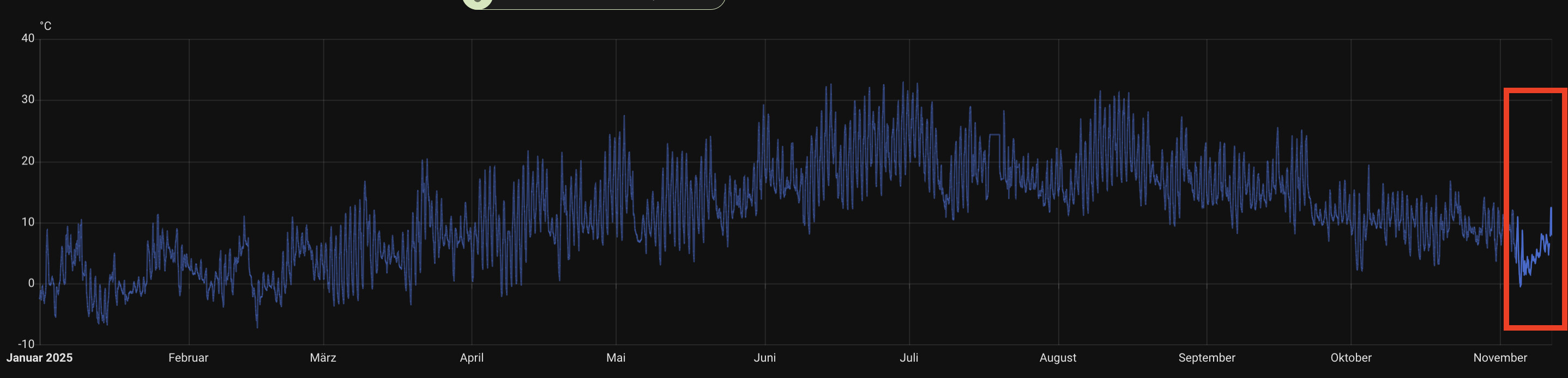

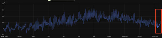

Zum einen in Deinen Verläufen. Hell Blaue Linie ist die Kurzzeitstatistik, dunkel Blau die Langzeitstatistik.

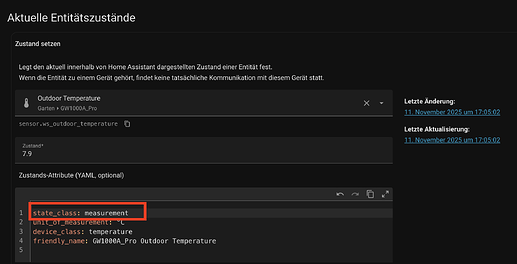

Ob ein Sensor eine State class zugewiesen hat, kannst Du in den Entwicklungswerkzeugen - Zustände nachschlagen.

solange Du am Recorder nicht herumspielst, sollte es auch schon nach 14 Tagen eine Veränderung geben, denn die Short-Term Statistiken werden, bei Standardeinstellungen, nach 10 Tagen zu Long-Term Statistiken, das sieht man dann im Verlauf, so wie es @Osorkon in seinem Diagramm gezeigt hat.
Bei allen Entitäten, die nicht gespeichert werden, werden Dir immer nur die letzten 10 Tage angezeigt.
