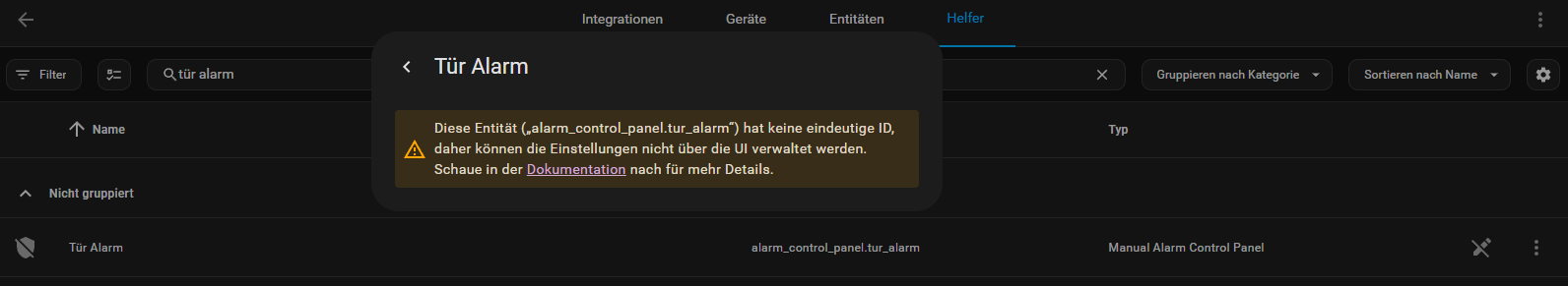

Keine eindeutige ID für eine Entität
Fehlermeldung: Keine eindeutige ID für eine Entität
Ich möchte was ändern, und es geht nicht :face_with_raised_eyebrow:

Moin, Alarmpanel habe ich in configuration.yaml und nur da kann ich was ändern. Gruß
Beim Alarm Control panal kannst Du nichts per GUI anpassen/ ändern. Änderungen nimmst Di direkt in der yaml vor, dort wo Du auch den Alarm Control Panel erstellt hast.

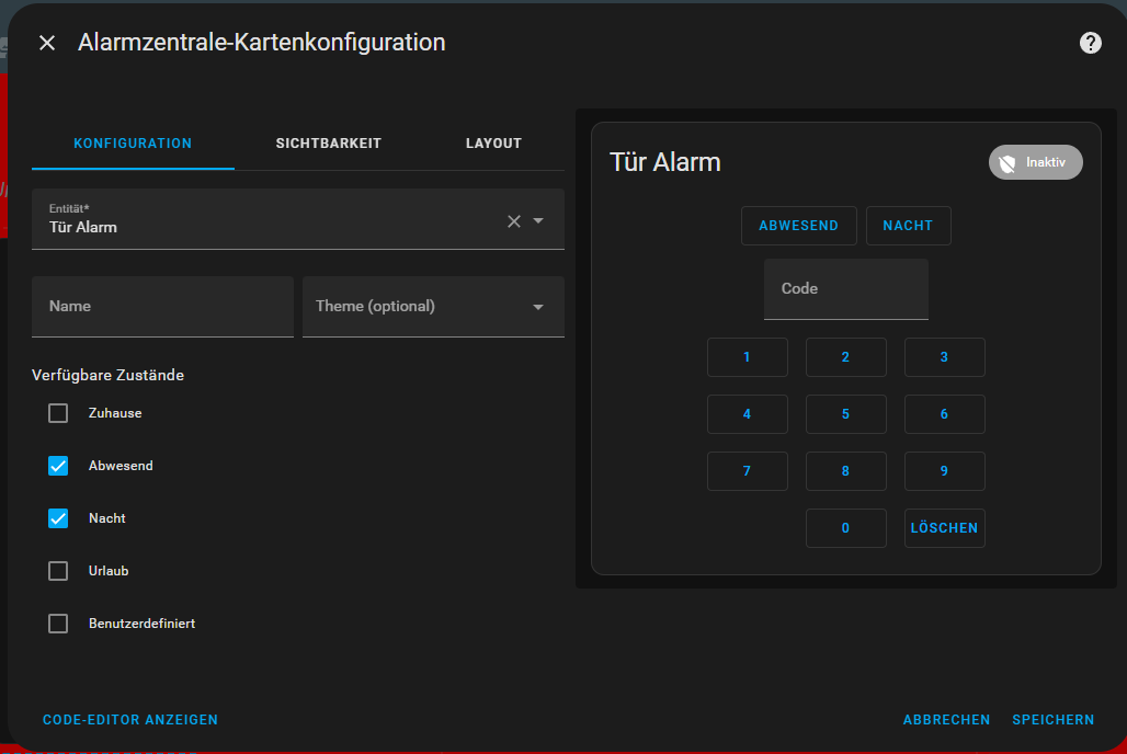

Ja, aber bisher konnte ich das über das Dashboard ändern. Plötzlich nicht mehr.
Leider kann ich jetzt kein Screenshot mehr machen, das es ja nicht mehr geht.
Das kann sein, dass das noch ganz am Anfang war, als ich noch keine Automationen erstellt hatte. Kann das sein?
Nicht bei Alarm Control Panel.
Die Konfiguration erfolgte schon immer über yaml.
Osorkon
Eigentlich ging es niemals über UI
Ja merkwürdig. Kann mich aber noch gut erinnern :thinking:
Egal.

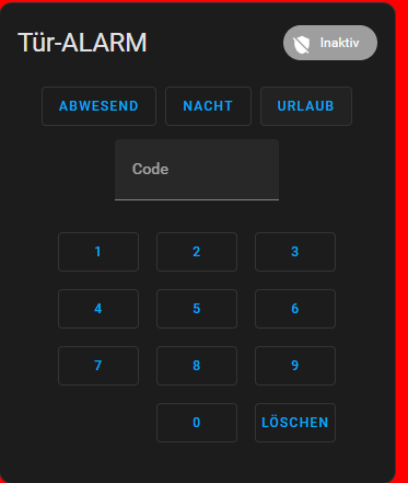

Ich möchte, dass “URLAUB” verschwindet.
Wie muss ich in meinem Code ändern?

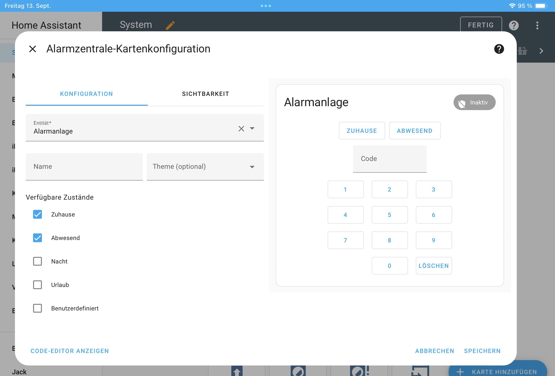

Dazu musst du neue Card erstellen und direkt da es eingeben nicht in yaml
oder auch nur die Karte bearbeiten (wusste nicht dass es geht :see_no_evil: nutze kein Panel nur Automationen)
Hast Du evtl. mal alarmo verwendet? Da geht recht viel über die UI.
Die unterschiedlichen Modus kannst Du über arming_states selbst definieren

Ja so sah das aus :+1:

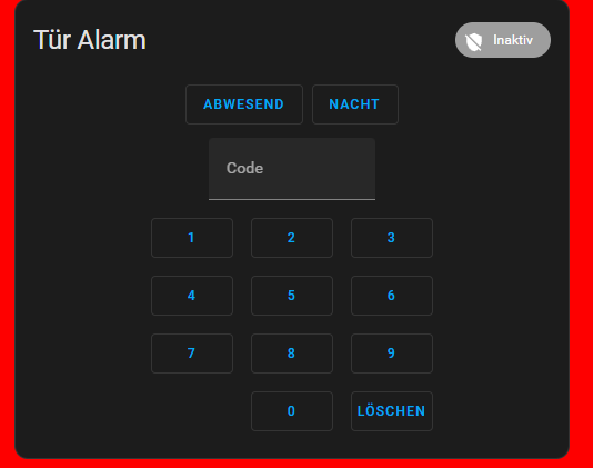

Jetzt konnte ich es ändern. :smiley:
Einfach eine neue Karte erstellen und die alte löschen.
Oder anders herum. Dann geht es auch, wenn die Karte angelegt ist und kann dann auch nachträglich geändert werden.
