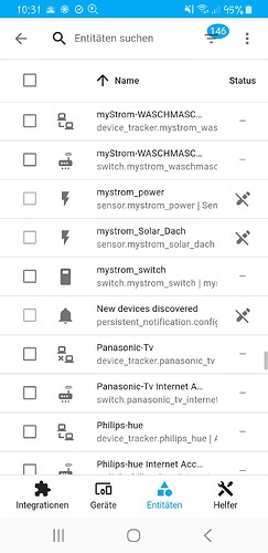

Vielleicht kann mir jemand sagen warum ich verschiedene Entitäten habe die Schreibgeschützt sind,siehe Screenshot.

Kann es sein, dass diese Sensoren/Entitäten keine unique_id haben und deshalb einfach nicht über die grafisch Oberfläche geändert werden können?

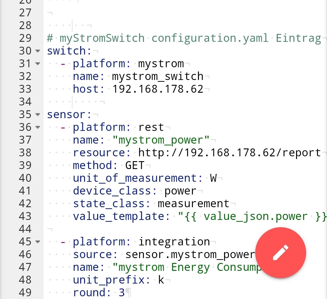

Den mystrom-power und mystrom-solar-dach habe ich gester angelegt, wobei beide das gleiche anzeigen. Den mystrom-solar-dach müsste ich wieder löschen.
Hieg der Auszug vom mystrom-power,yaml.
Wie könnte ich das dort einfügen, ändern?
Dankeschön
Du schreibst zu deinem Sensor noch
unique_id: irgendwas
Am besten auf Leerzeichen und Sonderzeichen verzichten.
Und die ID muss natürlich einzigartig bleiben.
