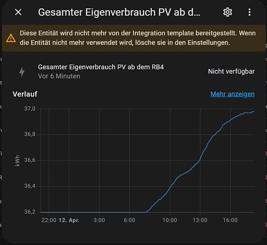

kann mir jemand sagen was ich jetzt falsch gemacht habe?
Oder besser gesagt was bedeutet das und wie kann ich das beheben?

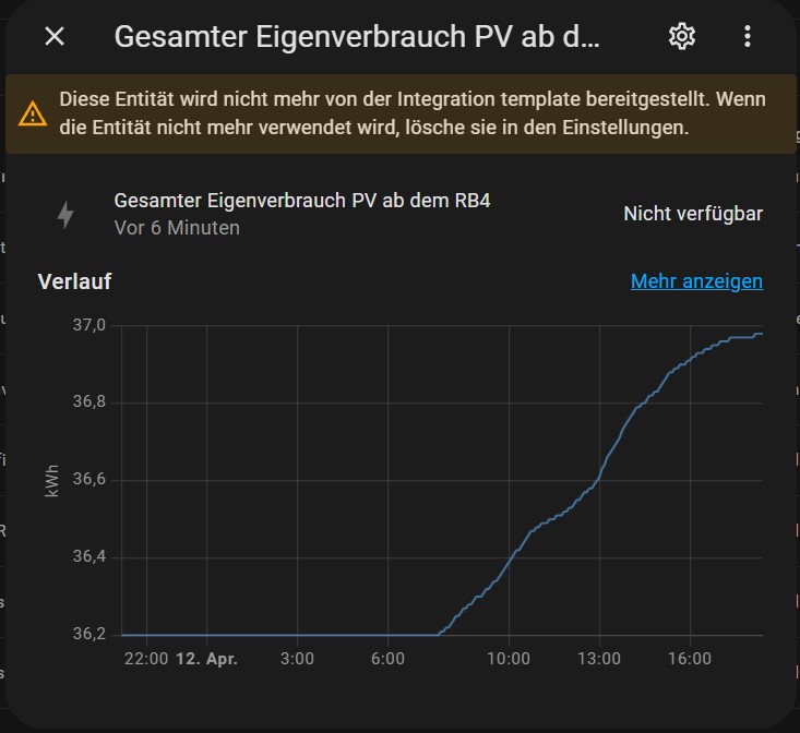

Meine Vermutung du hast den Namen deines Sensors geändert?
und du hast keine unique_id
bei dem Sensor?
totow
ja ich habe den Namen geändert, aber nicht im File Editor also bei yaml. Auf einem Dashbord habe ich den Namen geändert. Die unique id ist im Yaml aber da.
Wenn du den Namen geändert hast, gibt es die alte Entität nicht mehr. Schau mal, ob du die neue Entität findest.
Die neue Enität ist nicht zu finden.
irgendetwas stimmt überhaupt nicht mehr.
Alle von mir erstellte Sensoren sind nicht verfügbar.
Auch neu erstellte Sensoren werden nicht gefunden.

dann Poste mal die Config, irgendwo muss da ja ein Fehler sein. Wahrscheinlich in Zeile 17.

Ich bin mir nicht 100% sicher, aber mich würde es nicht wundern wen die Leerzeichen in der unique_id
Probleme machen. Ich versuche im Code möglichst immer auf Leerzeichen zu verzichten.
Der rest von dem was ich sehen kann sieht in Ordnung aus.
Ich würde es schöner finden wen du den Code einfügst und nicht als Bild postest, macht das helfen einfacher mMn.
edit: das was hinter name:
steht noch mal in ""
setzen
