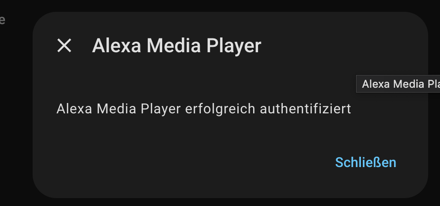

Super danke.
Ich habe gerade zufällig die Lösung gefunden.
Danke, damit hat es bei mir auch endlich funktioniert…
Danke das hat bei mir auch geholfen
Besten Dank für den Link! Nun konnte ich den AMP auch endlich installieren. :+1:

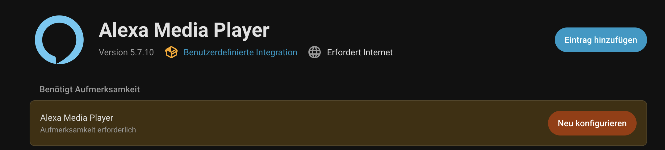

Habe jetzt - November 25 ein ähnliches Problem.
Täglich x-fach neue Reauthentifizierung. Dann hab ich mal die integration gelöscht.

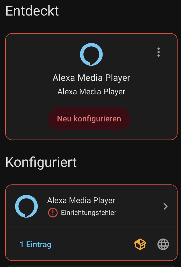

Wenn ich die jetzt wieder einrichten will - kommt eine Fehlermeldung nach korrektem Prozess inkl. OneTimePasswort. Und das wars - angezeigt wird die Integration danach nicht mehr.
Was nun?
Es gibt zwar jetzt auch eine Core Integration “amazon => alexa devices” aber die kann wohl deutlich weniger unter anderem wird kein TTS unterstützt.

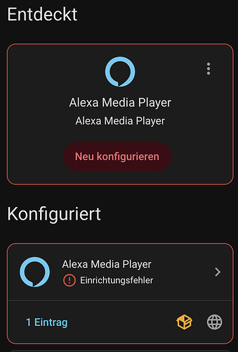

bis hierhin komme ich im prozess inzwischen … dann kommt aber trotzdem “einrichtungsfehler .. benötigt Aufmerksamkeit usw.”

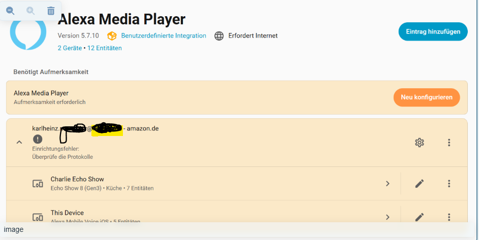

Hallo miteinander,
seit ein paar Tagen funktioniert der Alexa Media Player bei mir leider nicht mehr. Ich werde aufgefordert, eine Rekonfiguration zu starten.
Leider komme ich hier nicht weiter. Vermutlich muss die Zwei-Faktor-Authentifizierung erneuert werden.
Irgendwie lande ich immer wieder in einer Schleife und komme nicht weiter.
Ist das vielleicht ein bekanntes Problem?

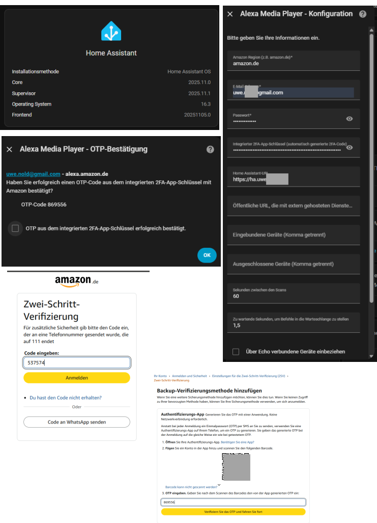

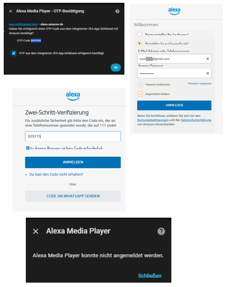

Das geht mir genauso. Also habe ich die Alexa Integration gelöscht und HA neugestartet. Browserverlauf ebenfalls vollständig gelöscht. Wenn ich mich dann anmelde und meinen 2FA Code eingebe, kommt nach kurzer Zeit erneut: Alexa Media Player konnte nicht angemeldet werden.
Hat jemand einen Tipp, wie ich das wieder hinbekomme?
Hab das wie dort beschrieben probiert, hat leider nicht funktioniert.
Hoffe auf irgend ein Update. Ich glaube da können wir aktuell nur warten…

Es gibt einen Fix: fix: Fixes for Amazon specification changes by nao-pon · Pull Request #3093 · alandtse/alexa_media_player · GitHub
Das nächste Update sollte es dann beheben.
