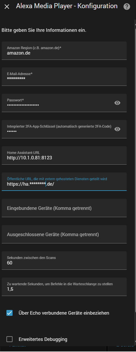

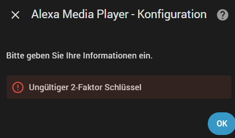

Hier mal bei der Konfiguration, und dann der Screenshot des Fehlers:
Der 2FA stimmt, aber ich kann mich mit der Kombi Benutzername / Kennwort und MFA von jeder xbeliebigen Kiste anmelden nur hier stimmt etwas nicht, habe die HACS Integration komplett gelöscht und auch irgendwelche vorhandenen Einträge oder alexa Media files in HA/Storage gelöscht.
Der 2FA Fehler kommt auch wenn ich versuche mich mit einer fiktiven Mailadresse wie z.b. dwzedw@grümpelpümpel.com da anzumelden, als ob ihn die Daten gar nicht intressieren die ich da eingebe.

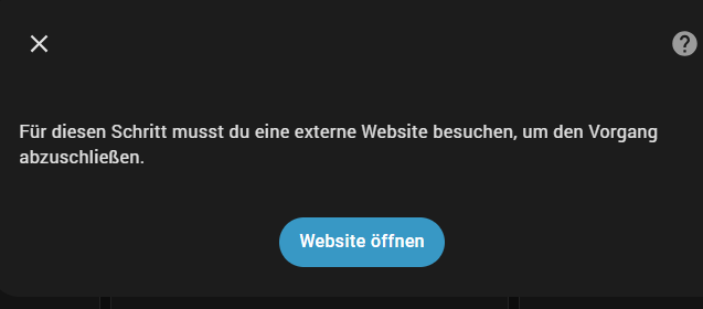

wenn ich den MFA weglasse kommt das:
dann das

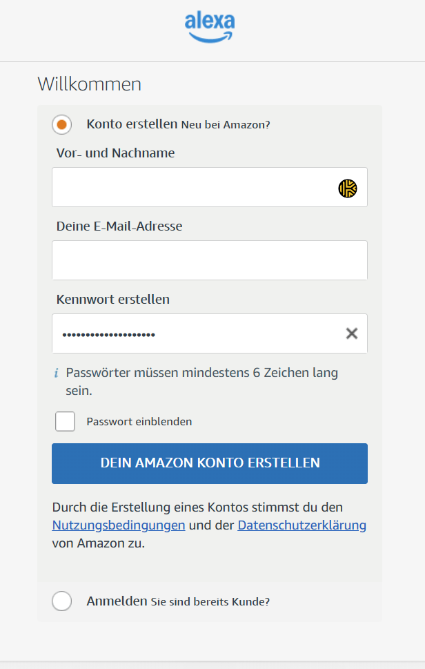

ich gehe dann über anmelden Sie sind bereits Kunde, und dann kommt das:
# 500 Internal Server Error
Server got itself in trouble
