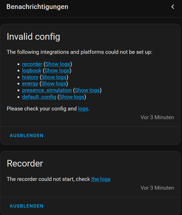

Ich habe gerade versucht mein bisherigers System auf Proxmox umzuziehen.
Leider fehlt (trotz Zuordnung von 16 GB Ram ) einiges.
Die fehlenden Addons (incl. Mariadb) scheinen die Fehler zu verursachen und ich habe keine Idee wo ich für die Lösung suchen muss :frowning:
Wer hat einen Tipp für mich?

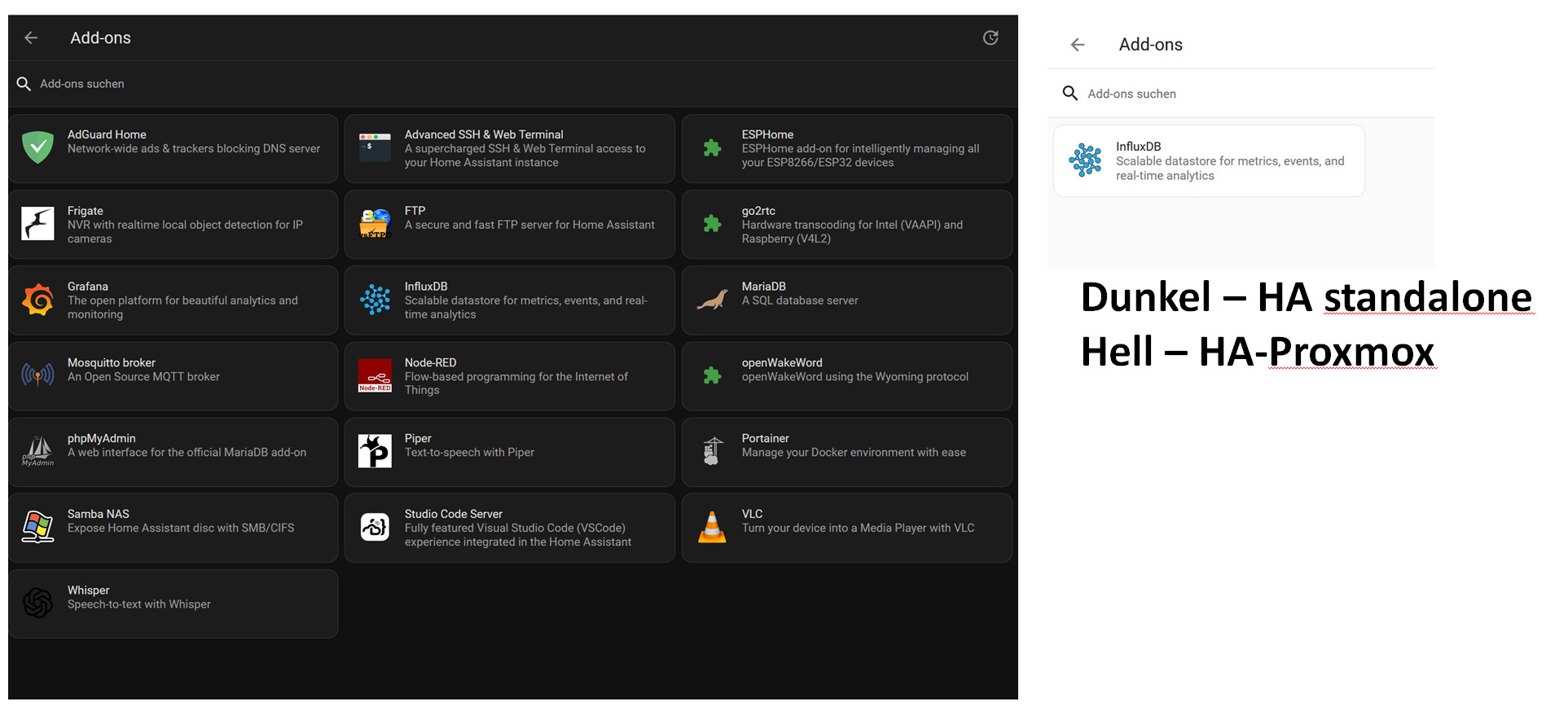

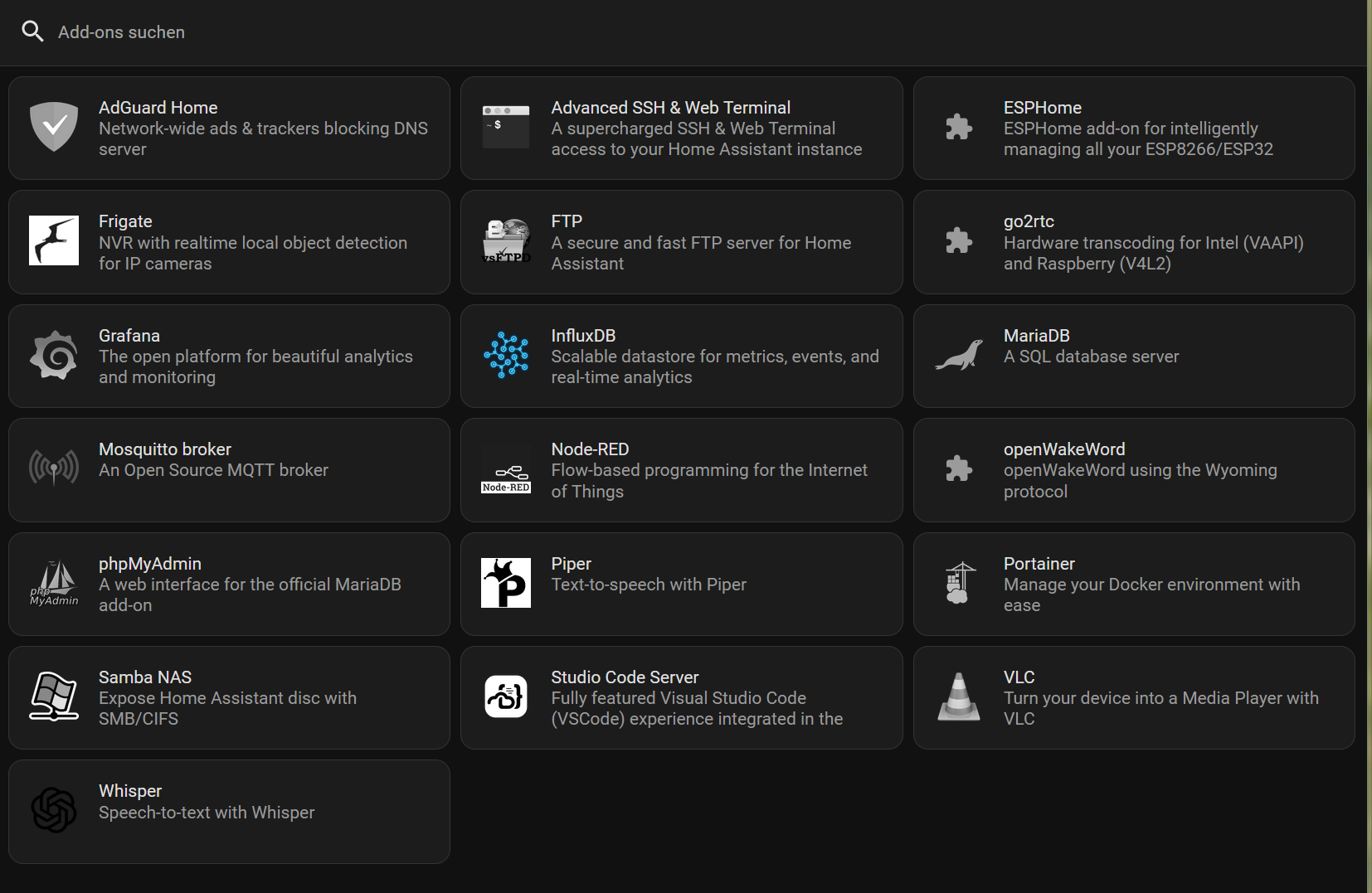

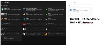

Von ca. 20 AddOns, die ich normalerweise habe werden nur 4 oder 5 angezeigt

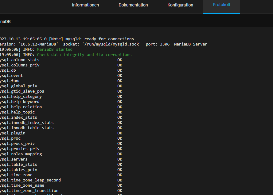

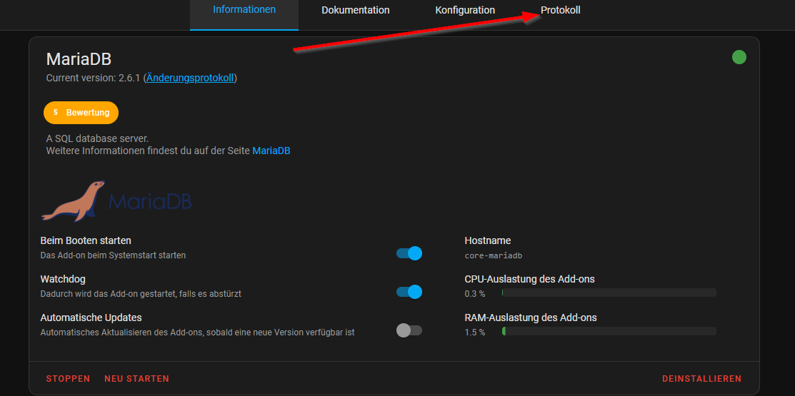

Also bei Einstellungen → Addons → MariaDB Addon starten, etwas warten und den Output des Protokolls kopieren und hier einfügen.

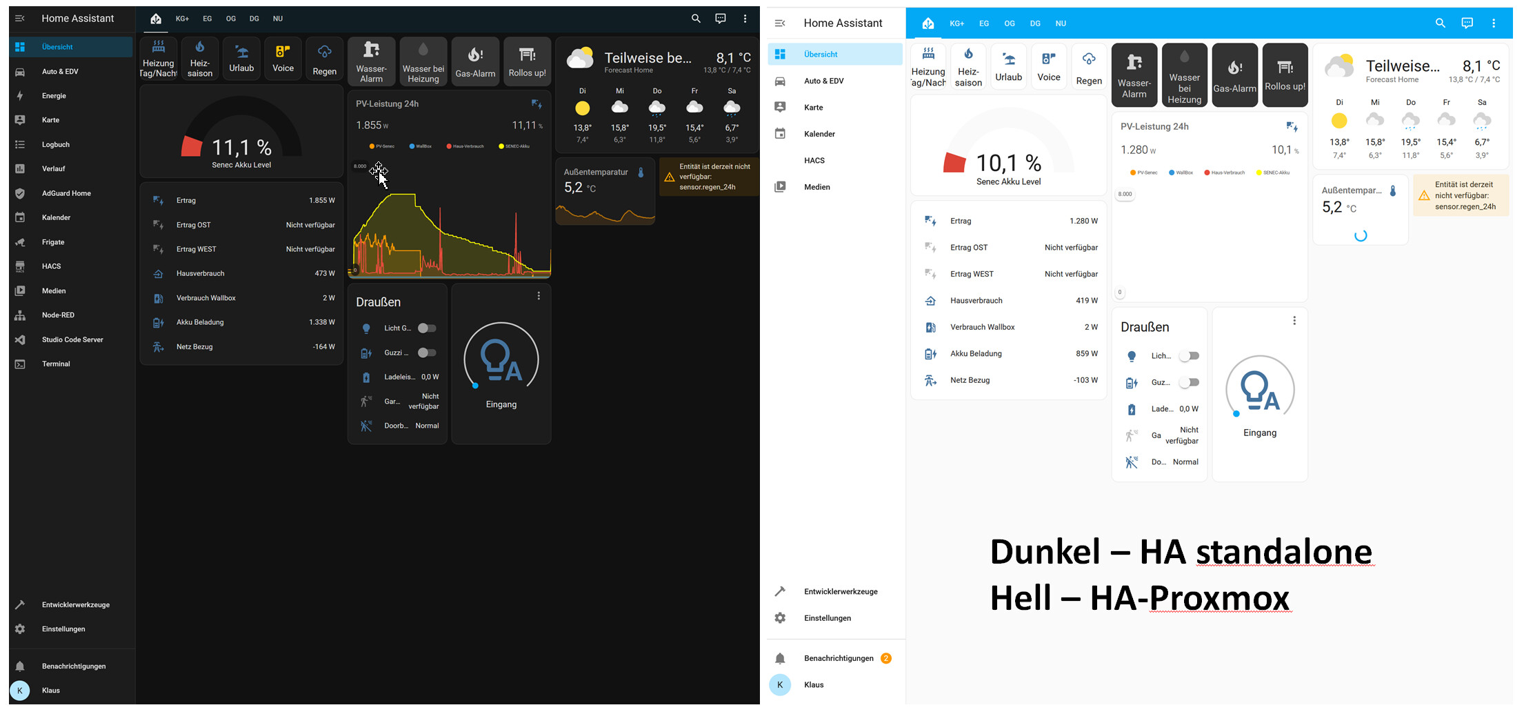

Bei mir sieht dies so aus:
Ich weiß aus eigener Erfahrung, dass HA unter Proxmox sehr viel RAM benötigt. Kannst du mehr RAM zuweisen und das Backup nochmals einspielen? Wahrscheinlich gab es da Probleme. Unter Proxmox kann man auch einen minimalen RAM-Wert einstellen, wenn das Häkchen bei Erweitert gesetzt ist. Dadurch gibt Proxmox nicht benötigten RAM wieder frei.
Danke für die Details, aber genau so iesen Screen gibt’s bei meiner Proxmox- Installation nicht.

Um meine alte Installation zu starten mußte ich in der Fritzbox die Netzwerkkonfigurtation anpassen, da bei mir in der alten Konfiguration der HA-NUC auf 130 lag, unter Proxmox aber der P._NUC auf 129 und Virt.HA wieder auf 130. Ich habe die Verbindungen zurückhesetzt - mit dem Resultat, dass die Fritzbox den P_NUC ohne IP-Adresse anzeigt. Die Monitor am NUC zeigt zwar den Zugang mit 129 an - aber das Gerät kann ich von außen nicht mehr erreichen.
PS: Die IP-Adresse ist jetzt manuell in der FB über die MAC-Adresse zugeordnet und deckt sich mit der im Display des NUC… aber erreichbar ist Proxmox trotzdem nicht.
Nicht mal ein PING antwortet obwohl dei Verbindung hardwarseitig da ist… war gerade zur Prüfung noch mal in der HA-Standalone -Installation
