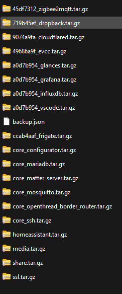

Hallo, ich habe heute ein Backup erstellt und dieses dann auf Proxmox ein neues HA installiert.
Leider wird kein einiziges Addon installiert.
Die DAtei ist fast 12 GB groß.
Wenn ich das tar öffne sind eigenltich alle Addon mit gesichert.
Kann mir jemand helfen. Herzlichen Dank
Gruß Holger
Wie hast Du das denn genau gemacht. Bereits schon während der HA Installation das HA Backup eingespielt, oder erst HA kompl. installiert und dann nachträglich das HA Backup eingespielt? Die zweite Variante habe ich hier auch schon dann und wann einmal gemacht und dabei gab es eigentlich keine Probleme.
Gab es denn irgendwelche Fehlermeldungen während oder nach dem einspielen des HA Backups?
Ach ja nur zu Sicherheit: Die HA VM hast Du nach dem einspielen des HA Backups sicherlich auch schon einmal heruntergefahren und dann neu gestartet, oder?
Vielleicht noch eine Anmerkung unabhängig von Deinem Restore-Problem: Ich sehe da in Deiner Backup-Datei etliche Addons die IP-abhängig sind. Ich weiß natürlich nicht wie Du die neue HA VM dann eingerichtet hast, aber das Du dabei das Thema IPs und Abhängigkeiten berücksichtigen musst weiß Du hoffentlich.
