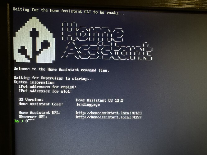

Hallo zusammen bin neu hier und bei HA und ein gnadenloser Laie im PC Bereich. Habe aktuell meine Hausautomation mit dem Lightmanager Air umgesetzt.
Aber ich will jetzt kurz mein Problem
beschreiben.
Habe mir einen Mini PC zugelegt und wie in der Anleitung HA über unbuntu und USB Stick installiert, hat auch soweit alles geklappt, jedoch habe ich ich keinen Zugriff auf HA, das heißt meine mini PC ist weder über W-LAN noch LAN mit meinem Netzwerk verbunden, Unter unbuntu ist er verbunden, hier sehe ich Ihn auch in der FRITZ!Box und nach Installation des HA geht er nicht mehr ins Netz, vielleicht kann mir jemand weiterhelfen.

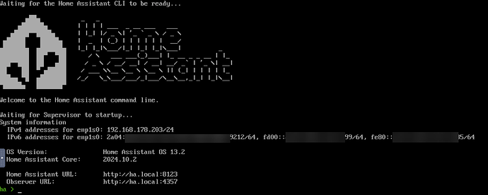

Bislang hat dein HAOS / Rechner vom Router keine IP zugewiesen bekommen. So sieht es z.B. bei mir aus - da kannst du die IPv4 und IPv6 direkt sehen:

In der Fritz!Box wird ein Rechner anhand seiner MAC Adresse, der Netzwerkkarte, erkannt, wenn Du vorher Ubuntu gestartet hast, dann wurde die Netzwerkkarte, des Rechners schon erkannt, wenn dann HA auf die interne SSD/M.2 installiert wird, ändert sich die MAC nicht und der PC sollte eigentlich unter der gleichen IP wie Ubuntu zu erreichen sein, Du müsstest dann nur den Namen in der Fritz!Box ändern, auf z. B. homeassistant
Da ist glaube ich auch etwas falsch, da sollte eigentlich eine Versionsnummer stehen, da ich das vorher noch nicht gesehen habe, kann es natürlich auch mit der fehlenden Netzwerkverbindung zusammenhängen!
Wie gesagt, WLAN wird eigentlich nicht automatisch aktiviert, also beschreibe doch lieber mal mit Deinen Worten, was Du wie gemacht hast, wenn Dir die Worte fehlen, dann halt auch mit Screenshots oder durch Abfotografieren, mit dem Handy.
