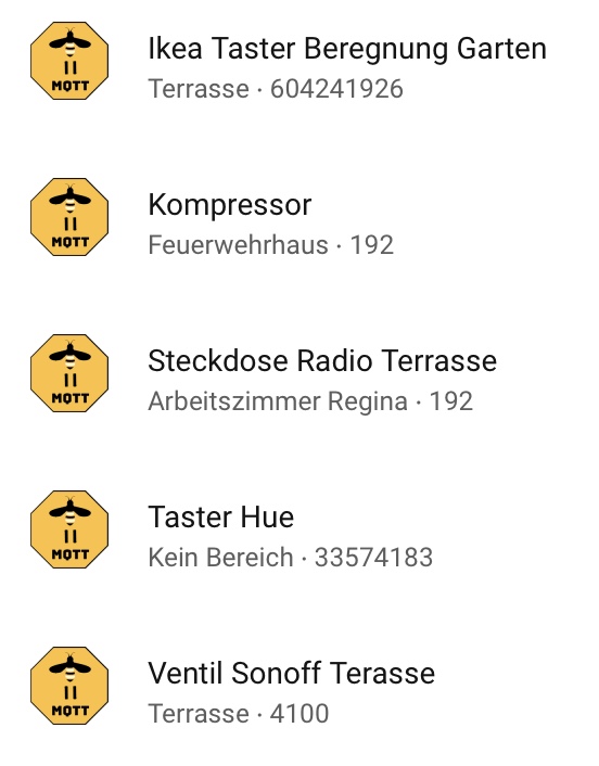

es sind Tuya Steckdosen, IKEA Dimmer Schalter, ein HUE Dimmer switch.
Den IKEA Taster halte ich jetzt mal mit dem Pairing Schalter bei Laune, wie ich das bei einer Steckdose machen soll (ohne das ich die ständig ein und ausschalte…..) weiß ich aber nicht….
Es geht nicht darum das es lange dauert, sonder das update bricht nach einer Zeit ab.
