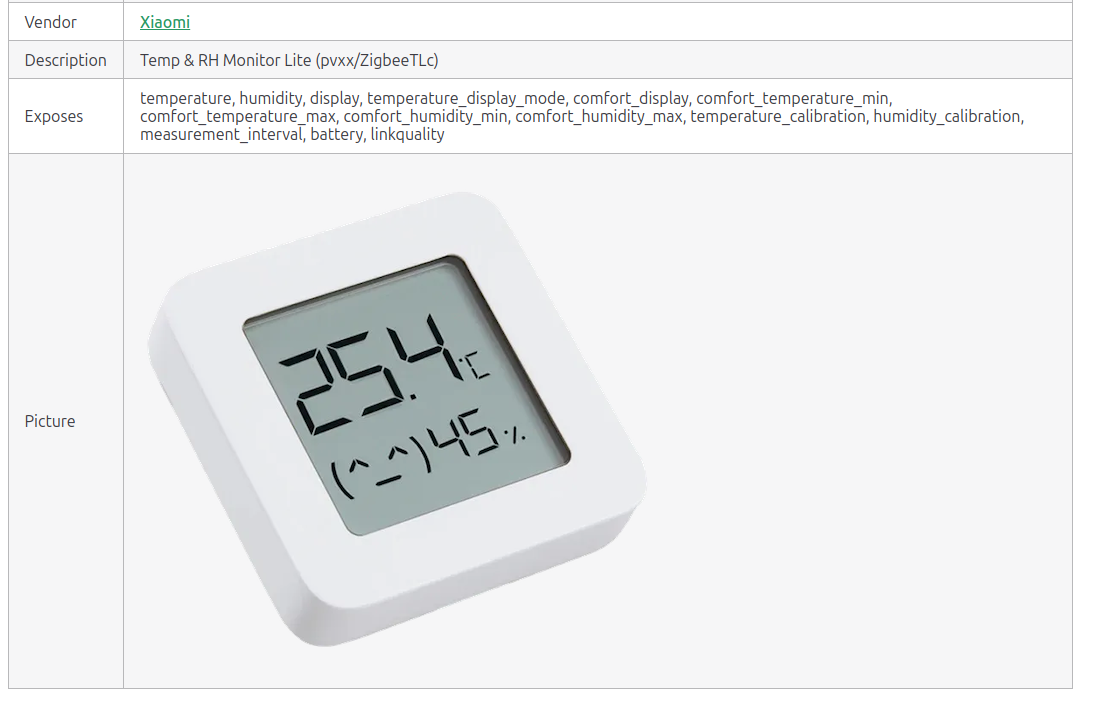

ich habe hier ein Problem mit dem OTA Update von mehreren Xiaomi Thermometern.
Seit ich diese mit Zigbee geflashed habe bekommen die nun scheinbar Updates.
Wenn ich diese nun anstoße, laufen sie auch scheinbar an, werden aber immer wieder abgebrochen.
Hat jemand einen Tipp hierzu?
Es handelt sich um diese Thermometer:
