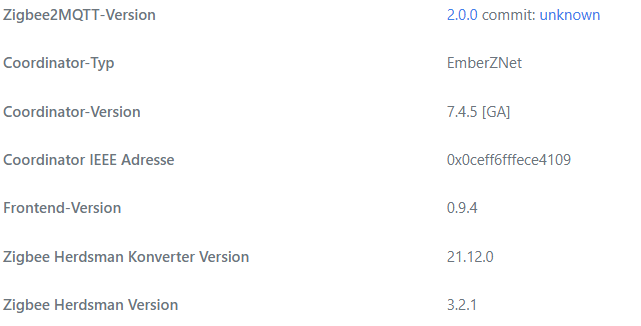

Meine Z2M- und Adaper-Infos:
Als Zigbee-Adapter benutze ich einen Zonoff ZBDongle-E 3.0 USB Dongle Plus.
Ich konnte, als ich mit Z2M angefangen habe, OTA-updates machen. Ich bin mir nicht sicher, aber denke das Problem besteht seit dem update auf Ember.
