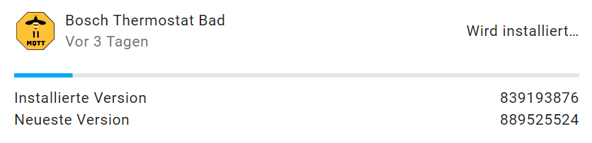

ich habe ein Bosch Radiator Thermostat II das sein Firmware-Update nicht wirklich durchführt. Es wird in den Einstellungen ständig angezeigt, kommt aber nicht zum Ende. Woran kann das liegen? Kann ich es irgendwie selbst beeinflussen?
VG Tobias

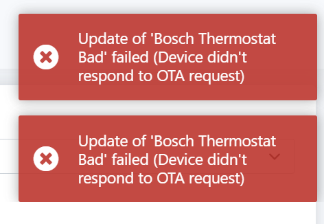

Hier der Log des Z2M:
Error 2023-11-27 11:29:14Update of 'Bosch Thermostat Bad' failed (Device didn't respond to OTA request)
hast du mal geschaut, ob das Thermostat erreichbar ist?
Du könntest das Thermostat ja einfach mal manuell bedienen.

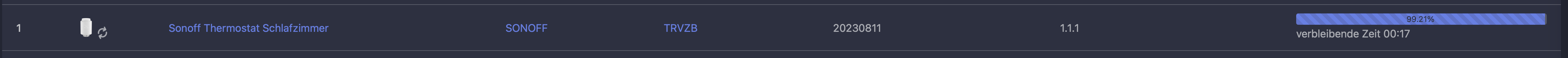

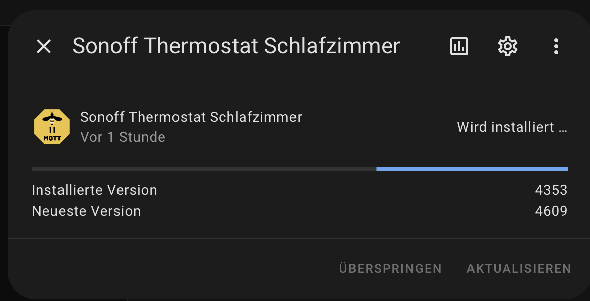

Bin auch mit demselben Problem dabei. Die neuen Sonoff Thermostate versuchen schon ewig das Update zu installieren, ohne fertig zu werden
Auch hier ändert sich schon seit geraumer Zeit nichts mehr.
