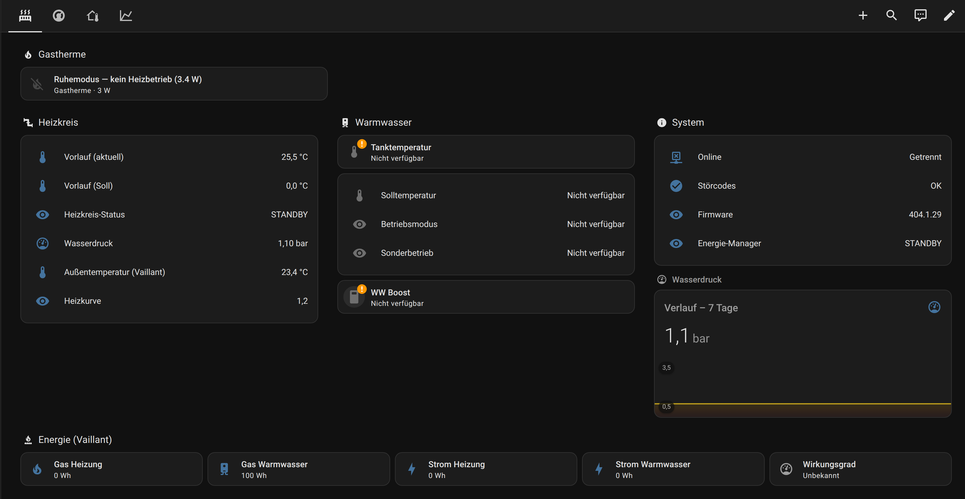

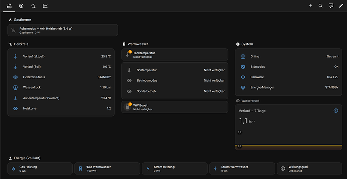

Ja @ajo26 , das stimmt. Ich hätte dazu schreiben sollen, das die Geräte so vorhanden und installiert sind. Geht mir primär darum zu prüfen, ob die Einstellungen auf Ebene VRC 720/3 so richtig sind.
Mich wundert, dass “Online” auf getrennt steht, und die Einstellungen für Warmwasser alle auf “nicht verfügbar”.
Der Wasserdruck von 1,1 bar ist am unteren Limit, da darf gerne 1,5 bis 2 bar anliegen.
Das ist bei mir auch so.
Scheinbar ist man ab und an Offline. Warum auch immer.
