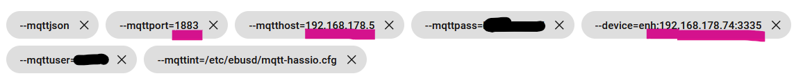

Dann habe ich den ebubd als App in HA installiert:
Die Konfiguration war etwas Fummeleim bei mir klappt:
