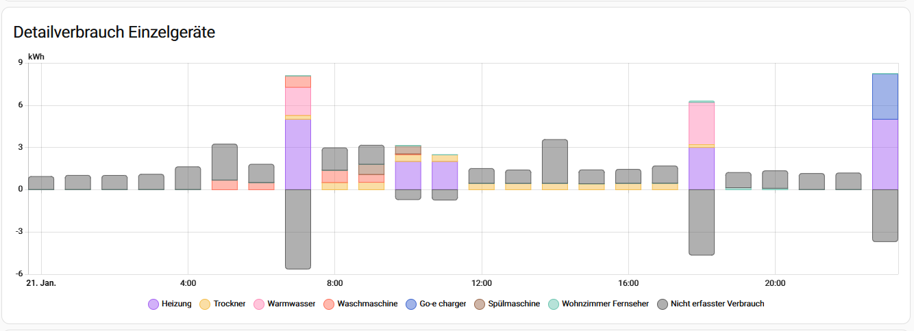

Ich nutze die Integration und bin sehr zufrieden.
Ich hab auch schon einige Einstellungen automatisiert, dass hat prima funktioniert. Leider hat es nicht die Verbesserungen gebracht, welche ich mir vorgestellt hatte, aber das liegt ja nicht an der Integration.
Die maintainer sind echt super schnell bei Wünschen/Anforderungen.
Derzeit nutze ich die Integration um manuell Einstellungen ausprobieren, welche in der App nicht möglich wären, z.B. Einstellungen etwas feiner zu justieren.
Ich bin sehr glücklich mit der Integration.

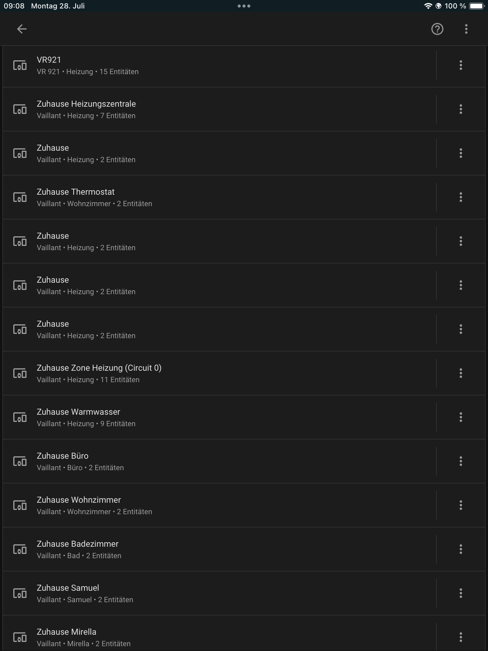

ich bin noch sehr sehr sehr neu bei Home Assistant und teste mich gerade durch, zu der auch die Integration von Signalkraft gehört.
Leider werden bei mir die Verbrauchswerte (Strom/Gas) in Home Assistant abgebildet. Hast du evtl. eine Empfehlung für die Einrichtung? Muss ich ggfs. in den Einstellungen bei den Entitäten was vornehmen?
Ich hätte zusätzlich noch eine Frage: Bei mir sind viele Entitäten (Battery Stand, Erreichbarkeit) getrennt vom Gerät (Heizungsthermostat) vorhanden (siehe Bild).
Überall wo nur Zuhause steht sind die Entitäten für Batterie Stand und Erreichbarkeit. Die Info wo Zuhause und Wohnzimmer (usw.) wurden myVaillant übernommen. Hier kann ich die Geräte Bedienen und den Zeitplan einsehen. Hinweis: Ich habe pro Raum nur ein Thermostat verbaut.
Meine Frage: Kann diese Entitäten in ein Gerät zusammenführen? Ich komme vermutlich nicht drumherum alle einmal vom „Netz“ zu nehmen um heraus zufinden, welche Zuhause Entität zu welchem Gerät gehört.
Ich habe schon einiges in verschiedenen Foren gelesen, habe es aber noch nicht ganz durchdrungen.
Ich bedanke mich für alle Ideen und Hinweise zu der Vaillant Integration. Auch nehme ich gern Anstupser entgegen wo das Thema Zusammenführung von Entitäten in Geräte besprochen wird.
