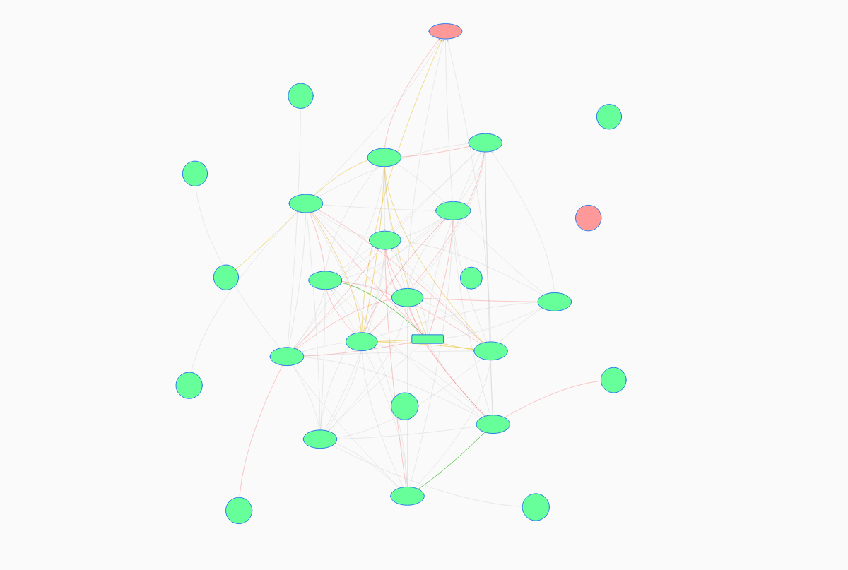

Das ganze wird in einem 60er Jahre Reihenmittelhaus betrieben mit noch recht stabilen Wänden und Decken und über 4 Etagen, der Coordinator ist ein USB-Dongle am lenovo (Basis) im 1.OG und in jeder anderen Etage gibt es einen USB-zigbee-Repeater

na klar und am nächsten zu diesem og. Problem-PIR wäre ein power-plug ca 4m entfernt aber mit 2 Mauern dazwischen… der Repeater im EG ist ca 10m entfernt, der Coordinator im 1OG ca 13m (und Betondecke).

Mein HA ist auch in einem 4 stöckigen Massivhaus aus den 80er installiert. Ich habe aber deutlich mehr Router (durch Smarte Unterputz Switche, zigbee Leuchtmitteln und mehreren Plugs) in Betrieb. Ich komme sicherlich auf 4-6 Router je Etage, sodass die Entfernung meist nur 2-3 Meter beträgt. Die Router trennte dabei dann auch immer nur eine (massive) Mauer bzw. Betondecke.

Ja klar ist der Empfang bei einem Wifi-Gerät besser als bei Zigbee. :slightly_smiling_face: Wenn Du ein halbwegs stabiles Zigbee Mesh aufbauen willst bedeutig das das Du am besten pro Raum mind. zwei aktive Zigbee Geräte im Einsatz haben solltest. Je mehr je besser und je nach örtlicher Gegebenheit. Und es sollten zwischen den Stockwerken auch keine große Strecken zu überbrücken sein. D.h. zwischen zwei aktiven Zigbee Geräten (Routern) eine Strecke von 10, oder gar noch mehr Metern und das dann auch über Stockwerke hinweg, kann zwar funktionieren muss es aber nicht.

ich bin davon ausgegangen, daß alles, was nicht mit Batterie läuft, ein aktives Gerät (Router) ist.
also zB alle power-plugs, USB-Stick-Repeater, per USB gepowerte Sensoren (CO2 Detektor, Sirene etc.) dann hätte ich von insgesamt 27 Geräten nur 11 mit Batterie…und alle anderen 10 verhalten sich auch völlig unauffällig
