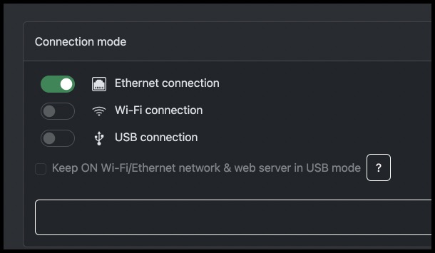

Strom jeweils über den USB-Port der entsprechenden FRITZBOX (auch drei, im MESH-Betrieb) und mit dem Netzwerkkabel an die Box.
Sieht im EG dann so ( PRIVATE INSTALLATION EXAMPLES) aus in Mannheim. Ist aber auch alles in meinem Beitrag zum Thema erklärt.
habe da ein Verständnisproblem:
Brauchen diese Sticks nur power über USB oder eine Datenverbindung?
Ich habe einen einzigen zigbee USB-Dongle an meinem lenovo (das ist meine HA-Basis) im 1.OG und wüsste nicht, wie ich da in jeder Etage sowas haben könnte?
also nicht mit einem USB-Repeater zu verwechseln …
Power über was auch immer und dann muss es ja irgendwie die ZIGBEE-Daten verwalten. Meine sind alle so eingerichtet. WIFI hatte ich auch mal probiert, aber wenn ich schon an der Box Strom ziehe, dann kann ich auch mit Kabel verbinden. Ob es auch rein mit USB funktioniert habe ich nie probiert, könnte man aber so interpretieren. Müsste ich mich mal schlau machen, würde Kabel sparen… :crazy_face:

Dem SLZB-06 ist es komplett Wurst wo er ist, der muss nicht an Deinen RASPI. Das ist ja was die Teile so toll macht. Der braucht nur Strom und dann kannst Du ihn per WIFI an Deinem Router anmelden und dann per Z2M / ZHA ansprechen. 2 und mehr Instanzen von Z2M sind möglich, bei ZHA nur Eine. Aber auch damit muss der Stick nicht an Deinem HA-Rechner hängen.

Dazu ist noch zu erwähnen, dass @RobertoCravallo pro Stick dann auch noch eine eigene Instanz von zigbee2mqtt installiert hat. Jede z2m Instanz kann sich immer nur mit einem Coordinator verbinden. Damit laufen bei Robert dann auch drei getrennte zigbee Mesh. Für Ihn funktioniert das wunderbar.
Ich dagegen habe ein zigbee2mqtt laufen, welches mit einem SLZB06 verbunden ist. Dieser Stick ist bei mir per WLAN in mein Netzwerk eingebunden. Wie Robert schon richtig geschrieben hat, ist das der Vorteil der SLZB Sticks - du kannst den zigbee Coordinator recht frei platzieren. Bei der Vernetzung meiner zigbee Komponenten über vier Etagen setze ich auf die zigbee eigene Mesh-Funktion. Dies funktioniert für mich wunderbar.
