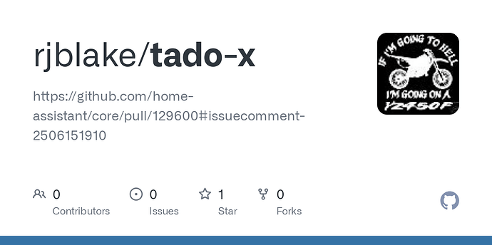

Ich habe seit Januar 10 Tado X Thermostate im Einsatz. Dazu eine Tado X Bridge. Das System läuft an sich sehr gut und ich schätze auch die (austauschbaren) Akkus, an Stelle der Batterien.
Nun habe ich das Home Assistant Update auf 15.0 durchgeführt. Seit da läuft die verwendete Tado Integration nicht mehr.
Ich hatte folgendes Repository installiert:
Damit hatte ich diverse zusätzliche Entitäten wie Akkustand etc. War grossartig. Wenn ich richtig informiert bin unterstützt die offizielle Integration die Tado X Generation nach wie vor nicht. Auch das Hinzufügen über Matter klappt leider nicht.
Habt ihr eure Tado X Thermostate erfolgreich mit HA verbunden? Auch unter dem neusten Software Update? Falls ja, mit welcher Integration?
