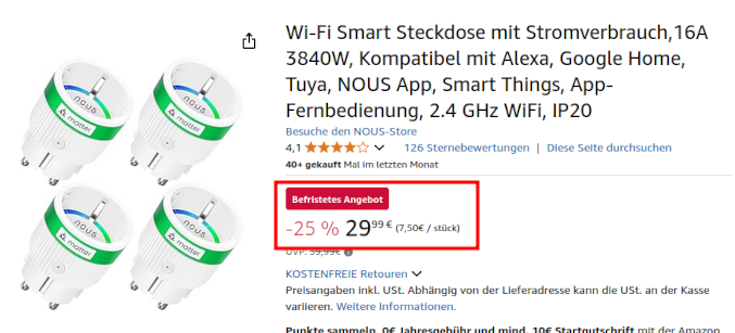

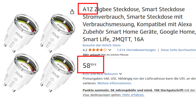

Wie gut oder schlecht und auch langlebig die A8M dann sind wird sich auch erst noch zeigen müssen. :slightly_smiling_face: So lange gibt es die Teile ja auch noch nicht. Sie sind halt auch immer mal wieder preislich interessant, insbesondere wenn man die Preise des Nous A1Z dagegen vergleicht, die auch noch sehr preisstabil sind.
Aktuelles Beispiel von Amazon:
Nous A8M
Nous A1Z
Bildquelle: Amazon
