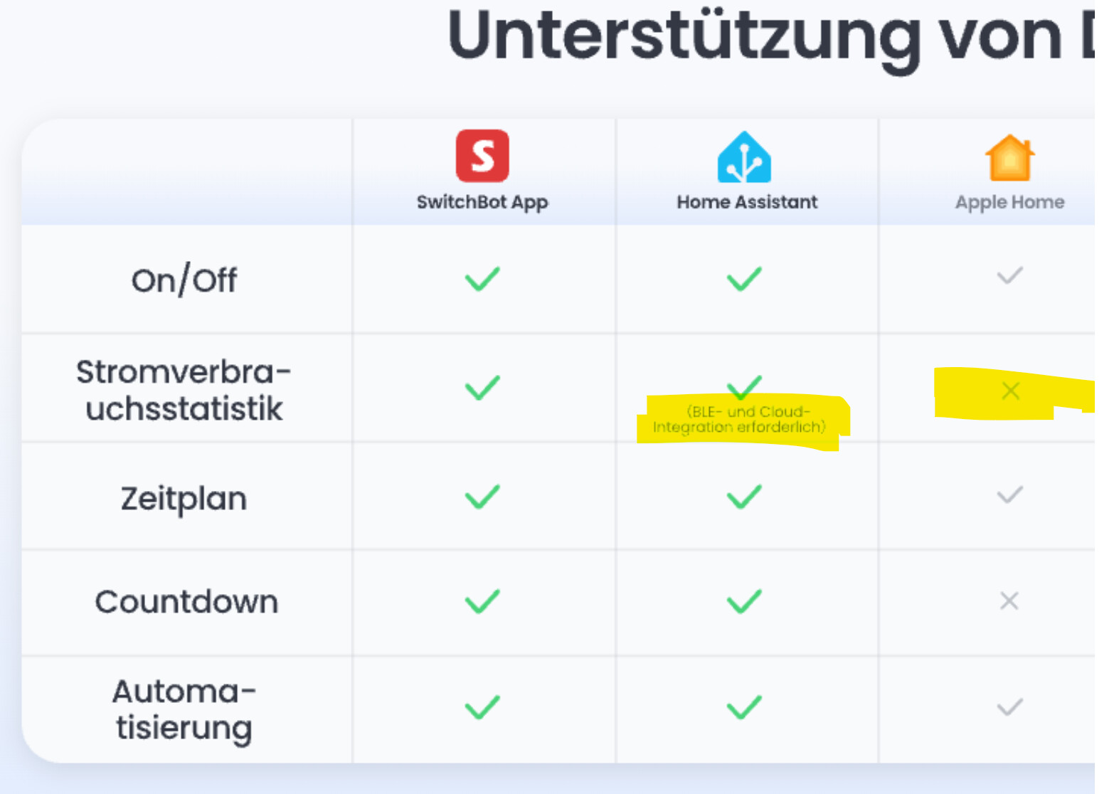

Recherche: SwitchBot Plug Mini bei Amazon:
Verbrauch nur mit “Cloud” möglich was immer das bedeutet:

Geht entweder über Switchbot MQTT oder über Switchbot Bluetooth.

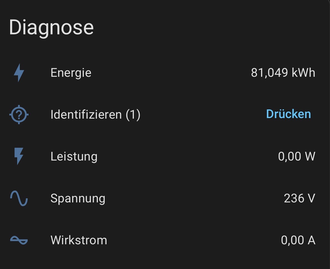

Ich bin gerade auf denselben Effekt mit den A8M reingefallen und möchte ergänzen: ich habe noch einen Neo im Einsatz, den es bei Smattex als Beigabe gab. Auch Matter over Wifi und 16 A. Der überträgt auch Energie und identifiziert sich als “Matter Plug (635) by NEO“:
Kann ich bestätigen.
Ich musste den Neo Matter Smart Plug über die Tuya App koppeln, hierüber hat er dann die aktuellste Firmware gezogen. Danach waren die Leistungswerte in Home Assistant über die Matter-Integration sichtbar.
Habe ihn auch über Smatex als Beigabe bekommen.
