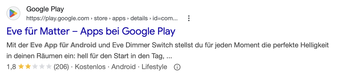

Die EVE-App gibt es doch auch für Android:
