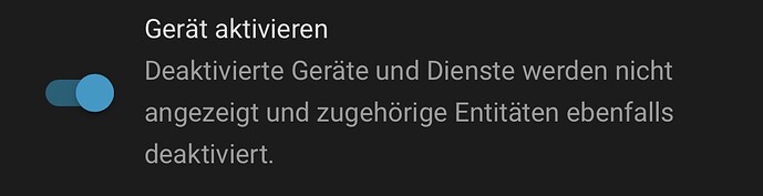

Gerät auswählen —> Stift Symbol —>

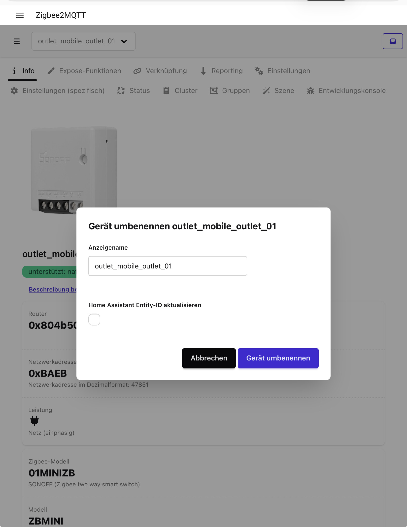

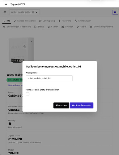

Vielleicht stelle ich mich einfach zu doof an, aber was Du sagst habe ich nicht. Wenn ich unter “Zigbee2MQTT” die “Geräte” liste und dieses anwähle sieht das so aus wenn ich auf den Stift klicke:

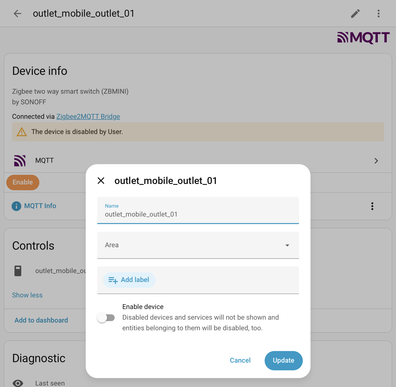

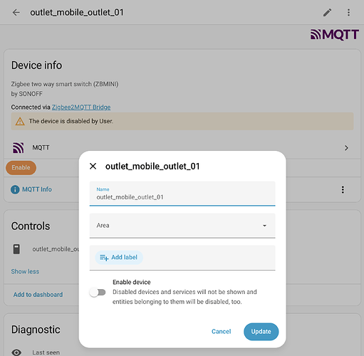

Und falls Du das Device meinst, also das durch MQTT erstellte, das habe ich bereits deaktiviert:
Das ist aber NICHT das Zigbee-Device und dieses bleibt eben trotzdem als “Offline” in der Liste.

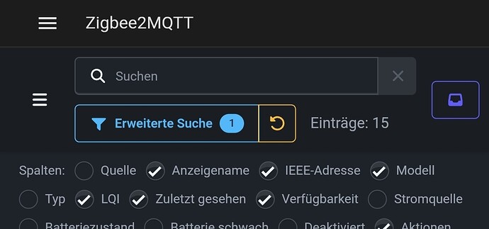

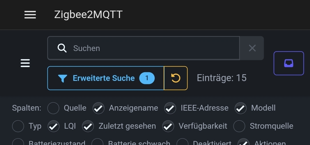

Kannst du die “offline" Geräte nicht einfach über die “Erweiterte Suche” ausblenden? Dort kann man als Filter “online” auswählen.
