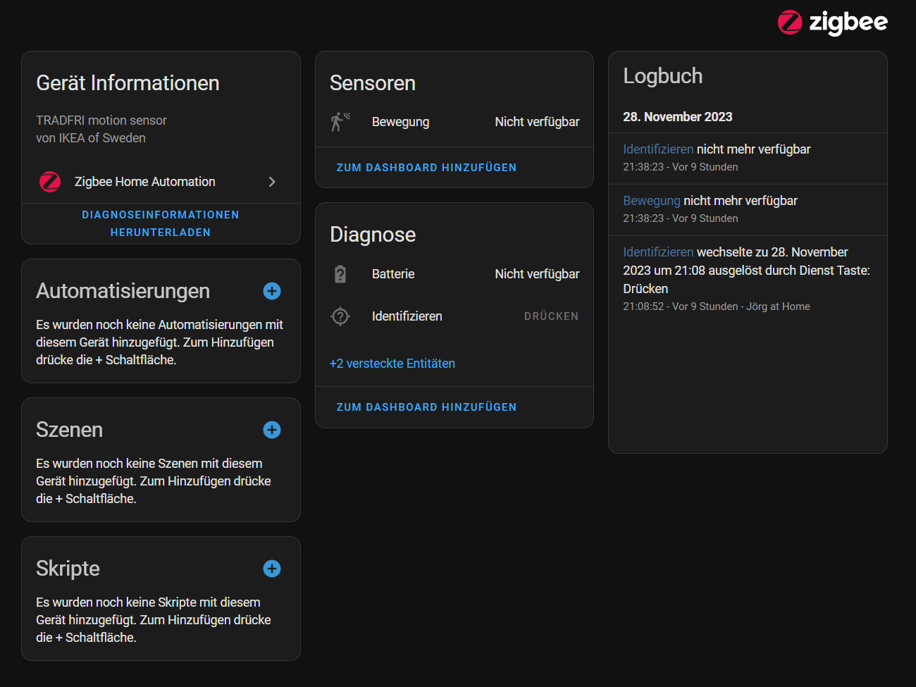

Guten, ich habe das Problem, das zwei Ikea Bewegungsmelder nicht mehr im Haushalt sind. Sich aber nach dem Löschen wieder finden ZHA.
Und jetzt nicht mehr löschbar sind ( wird nicht mehr bereitgestellt - Löschen )
Jetzt habe ich zwei Leichen.
