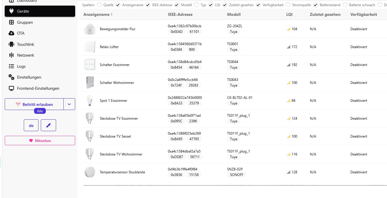

Wie kann ich die Verfügbarkeit anzeigen?
Mir geht es um die Verfügbarkeit in Zigbee2MQTT wie kann ich das von Deaktiviert auf onnline bzw offline ändern?
Einstellungen → Einstellungen → Verfügbarkeit
Wäre dann global für alle Geräte.
Oder über die ZigBee2MQTT configuration.yaml für jedes Gerät individuell.
Siehe dazu Doku:
Warum willst Du die Verfügbarkeit überhaupt aktivieren, diese ist nicht umsonst standardmässig deaktiviert. :wink: Je nach Anzahl der Geräte belastet die ständige Abfrage das ZigBee Netzwerk.
Wenn Du ein stabiles ZigBee Netzwerk hast, dann fallen auch keinen Geräte aus, außer die Batterie ist leer.
Finde ich nicht, ich möchte es mal so zwischendurch mal einschalten zur Überprüfung.
In der neuen Oberfläche das Hamburger Menü öffnen → Einstellungen. Dann oben im Menü nochmal → Einstellungen (Zahnräder) und dann Verfügbarkeit. Findest du nicht?
Aber du schaust in ZigBee2MQTT?
Was bin ich blind :roll_eyes:
