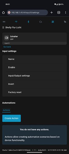

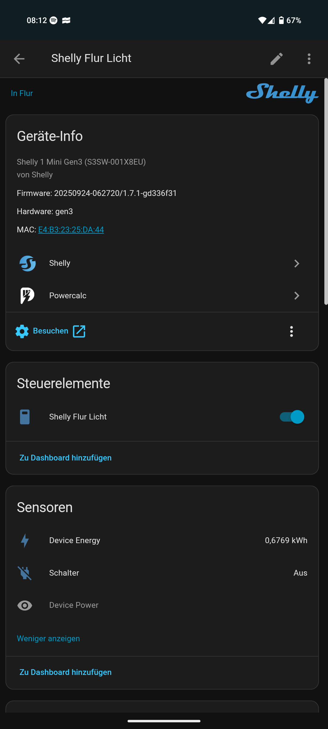

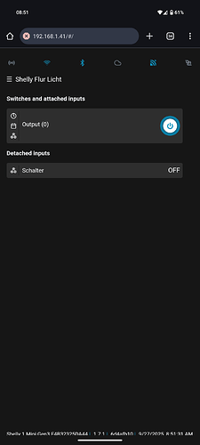

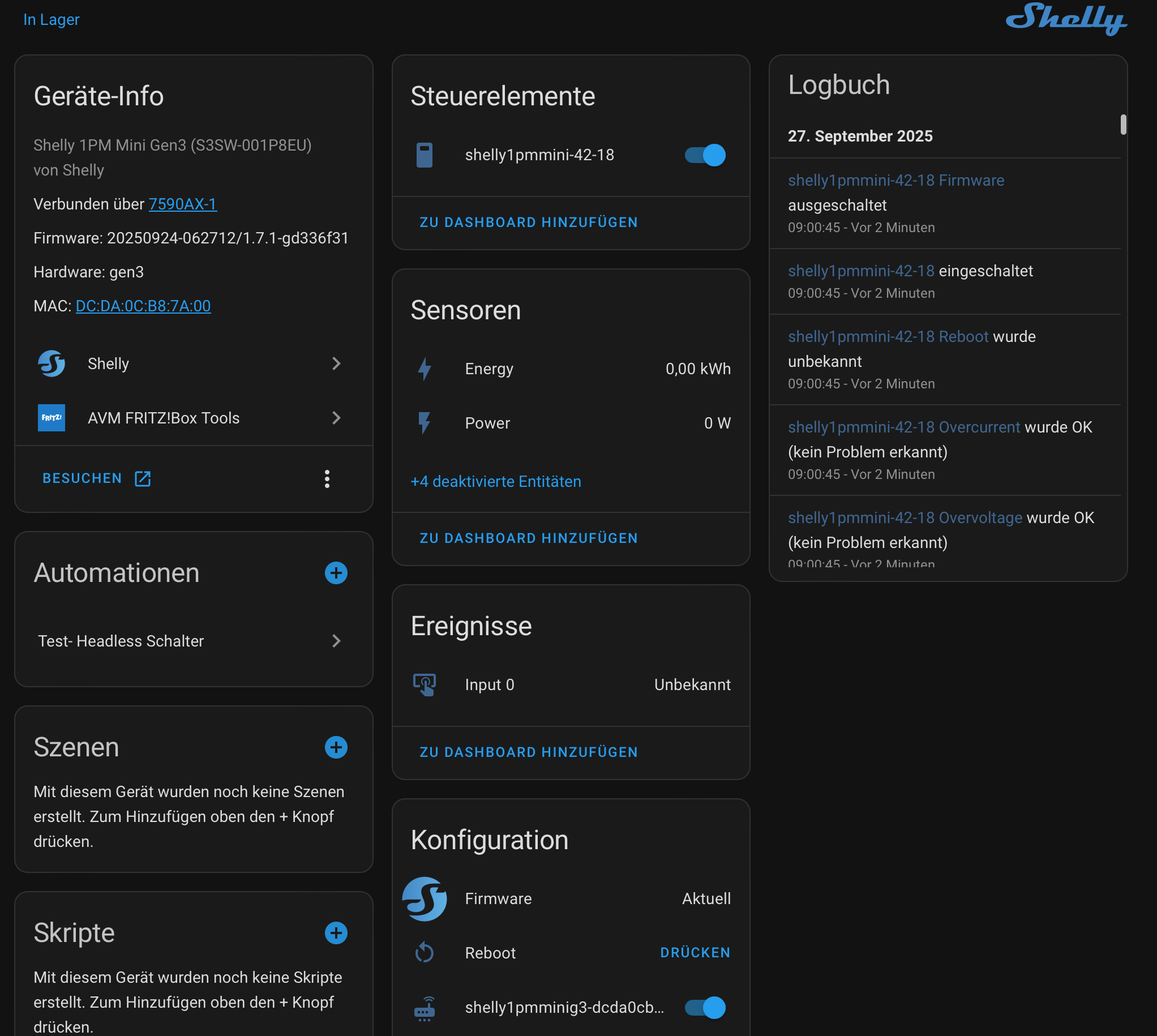

Ich habe es mit einem Mini ebenfalls. Den Switch habe ich im Shelly umbenannt.

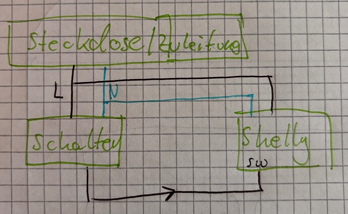

Das ist meine Test-Verkabelung
Bei mir ist der Anwendungsfall, dass ich mit der vorhandenen ungenutzten Unterputzdose eine Smart Plug schalten möchte, die am anderen Ende vom Raum ist.
“Der Schalter hängt am Switch.” Du meinst, dein “dummer” Unterputzschalter hängt nach dem Shelly?
Mein Schalter hängt am Switch des Shelly. So wie in Deiner Zeichnung.

Wie gesagt… Ich habe den Switch umbenannt.

Wenn Du mit shelly nur einen anderen Shelly schalten willst, der woanders eingebaut ist, dann anschließen wie hier gezeigt:
https://shelly-forum.com/article/121-shelly-1-mini-gen-3/
Die Lampe in dem Bild hängt an O. Das fällt dann weg

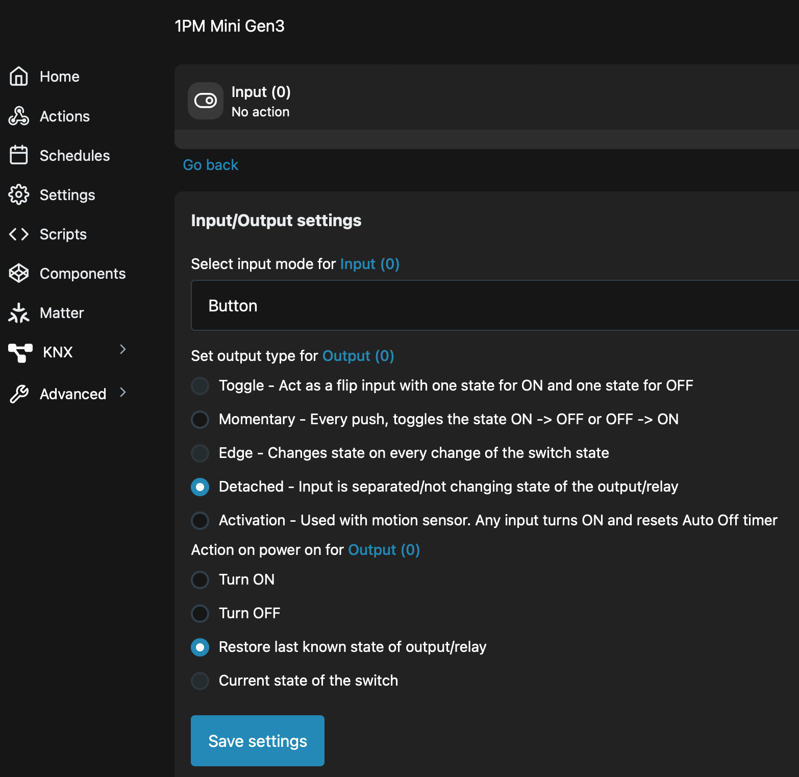

so ist es im Shelly eingestellt:
sonst, außer dem wifi, hab ich im shelly-webfrontend nichts konfiguriert. kann es sein, dass sich ein 1 PM Mini anders verhält wie die Version ohne PM? Letzteres kann ich später mal testen…
Du solltest von Button auf Switch umstellen, wenn Du einen Schalter dran hast. :wink:
So wars standardmäßig eh. Funktioniert in beiden Modi nicht. Ich Versuch gleich mal einen 1 Mini, also den blauen ohne PM

Ich konnte es nun selbst lösen: Der Input 0 wird nur vom Shelly-Eingang SW getriggert, nicht vom Eingang „Input“. Für mich auf den ersten Blick war das ned logisch.

  4. Im Shelly den Input einstellen auf „Switch“ und den Output auf „Detached“

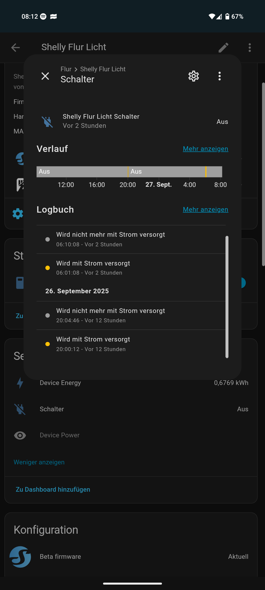

  5. Im HA bei dem Shelly die Entität „Input 0“ aktivieren
  6. Fertig
Wenn von nun an der Wechselschalter geschalten wird, triggert im HA der Input 0.

Aber diese Verkabelung zeigst Du doch auch oben auf der Skizze bereits. Wieso war es dann anders verkabelt? :face_with_raised_eyebrow:

Ich hab den Schalterausgang zum Shelly schon mal ganz am Anfang auf den SW-Eingang angeklemmt. Aber da wusste ich noch nicht, dass ich die versteckte Entität “Input 0” im HA aktivieren muss. Als ich dann die deaktivierte Entität “Input 0” im HA gefunden und aktiviert habe, habe ich gleichzeitig auf den Input-Eingang vom Shelly umgeklemmt. (ich häts mal zwischendurch einfach probieren sollen) Insofern hatte ich quasi lange Zeit, nur eine der 2 Bedingungen erfüllt. :wink: Denn, wie ich nun weiß, brauch ich die Kombi aus SW-Eingang und Input 0-Entität. :wink:
