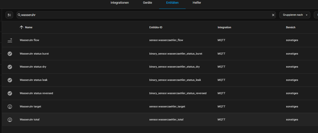

Hallo, bei mir wurden diese Entitäten automatisch nach der Konfiguration von wmbusmeters angelegt:
Im MQTT habe ich nichts weiter konfiguriert.
Bist du nah genug dran an dem Zähler? Bei mir sind nur wenige Meter die ich wegsein darf, damit ich zuverlässig telegramme empfange. Habe eine USB verlängerung eingebaut, damit ich bis auf 2m an den Zähler rankomme.
Dankeschön. Es war etwas fummelig aber am Ende hat es funktioniert. Mir fehlte ein MQTT Addon. Musste nur eins installieren und dort tatsächlich nichts einstellen. Er kann die Werte tatsächlich lesen.
Nur die Frequenz ist etwas niedrig um den Wert Durchfluss nutzen zu können. Aber der Zählerstand funktioniert wirklich gut.

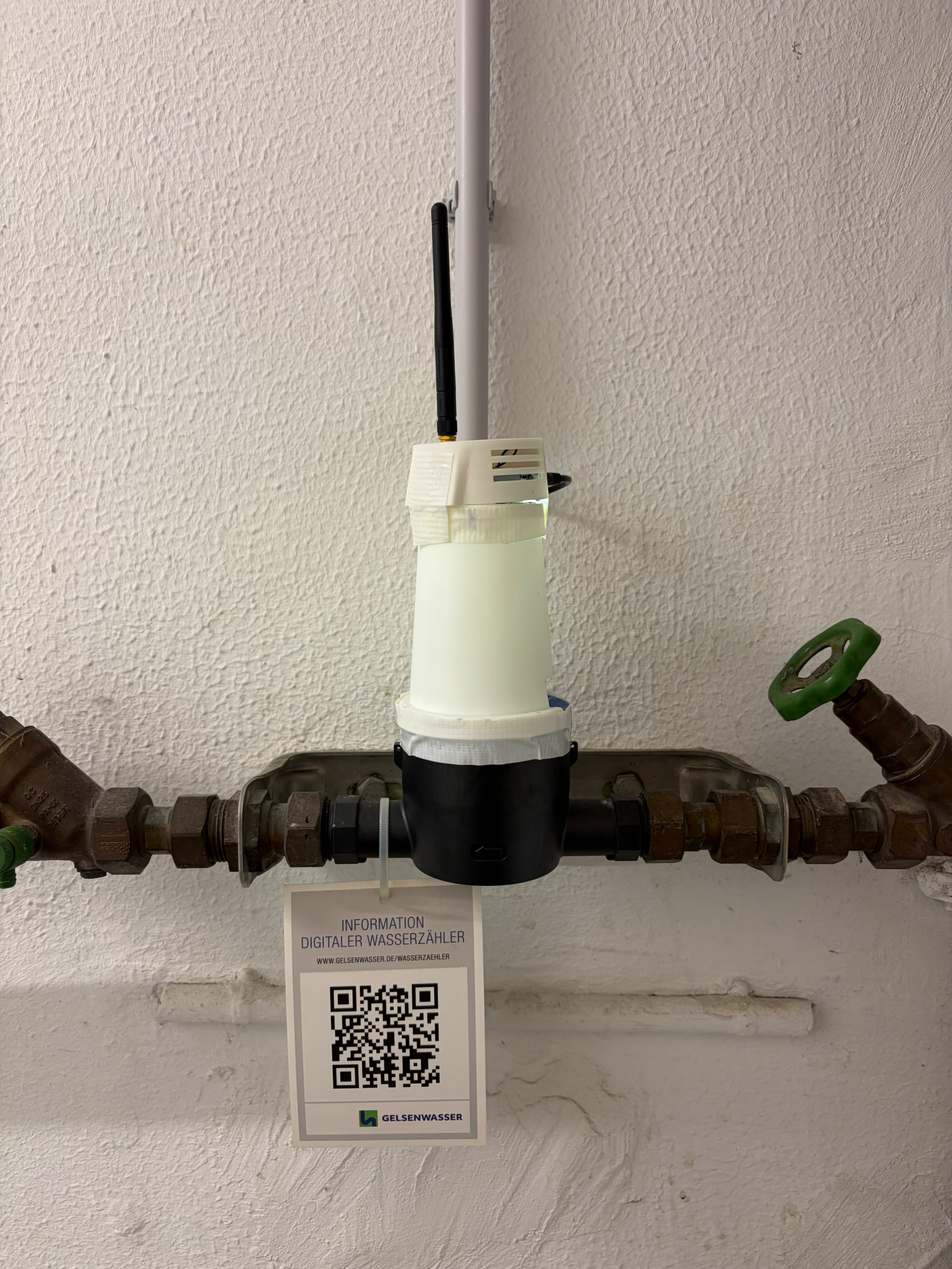

Gelsenwasser verbaut die Zähler mit LoraWan und 16 Jahres Batterie, insofern wird ein schneller Wechsel vermutlich nicht erfolgen. Hat hier schon jemand versucht, die optische Schnittstelle der Zähler zu benutzen?
Hatte es mal mit einem optischen Teil von Ali probiert. Das Problem war, dass da nichts magnetisch ist und es nahezu unmöglich ist, die optimale Position zu finden. Hätte das Gerät irgendwie fixieren müssen, ist aber Milimeterarbeit und geht angeblich auch stark zu Lasten der Zählerbatterie, da der Zähler dauerhaft optisch angesprochen wird. Kurzzeitig waren Daten verfügbar, es funktioniert daher. Nur die Montage und Ausrichtung ist hier das Problem. Bin aber gerne offen für Tipps, falls es bei jemandem klappt.

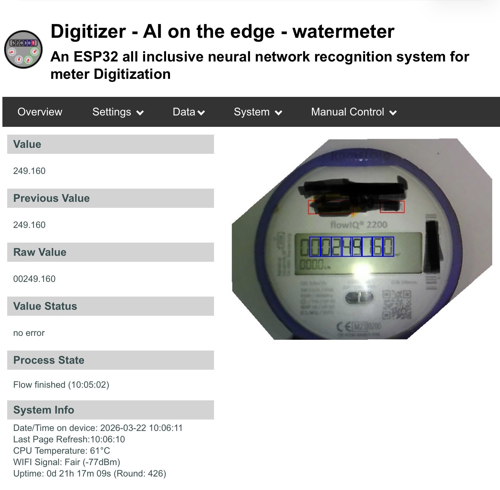

Bin ganz zuverlässig mit AI on the edge unterwegs. ist das alles richtig justiert, läuft es ohne Probleme. Einziger Abstrich: Update nur im 3 Minuten Intervall und nicht Echtzeit.
