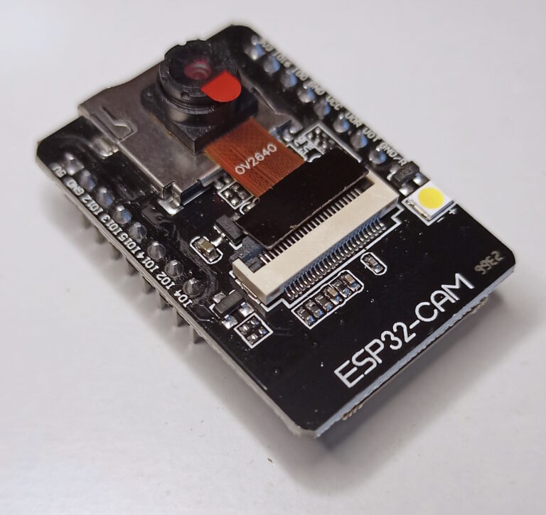

Habe mir dieses Set mit aktivierter externer Antenne besorgt:
Da das Objektiv bei diesem Set nicht mehr angeklebt war habe ich die Schärfe recht schnell hinbekommen; schwieriger war die Helligkeit der Led. Das hat ´ne ganze Weile gedauert.

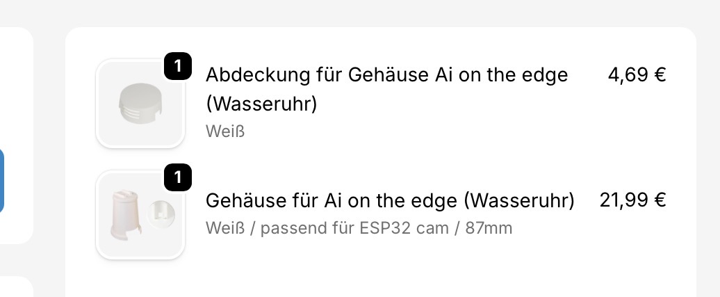

Super, vielen Dank damit kann man schon arbeiten. Mit der STL Datei meinte ich die Datei um den Trichter zu drucken.
Leider bei deinem Lieferant nicht mehr lieferbar aber ich werde mich direkt heute noch umschauen und werde das nachbauen. Das ist absolut genial und so möchte ich das auch haben.
Ach so; habe keinen Drucker dafür.
Gab‘ es auch fertig im Internet ![]()
