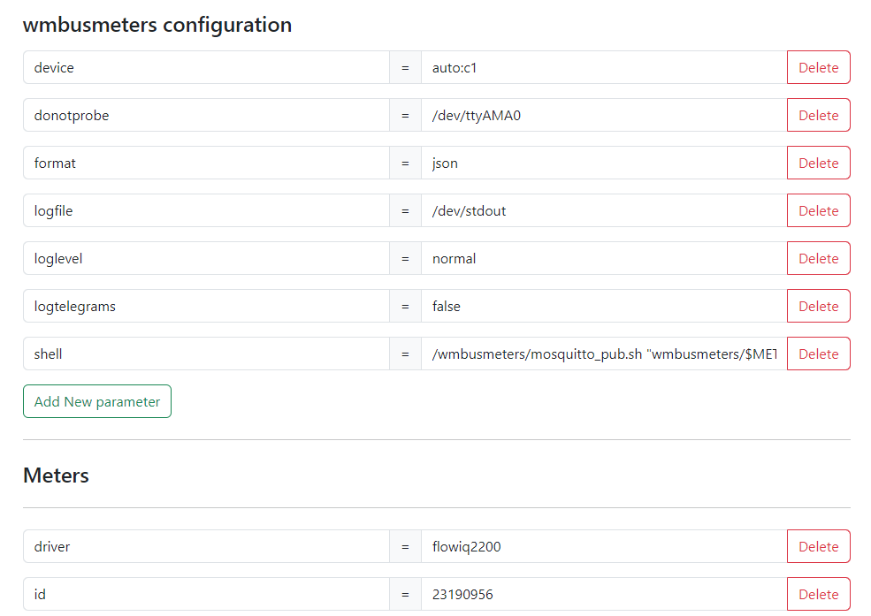

wmbusmeters nochmal frisch konfiguriert, alles neu durchgestartet und siehe da, nun kann ich Telegramme empfangen und auch auslesen. Allerdings muss ich relativ nah dran sein, nach ca. 3m bzw, einer Wand reißt das Signal ab.
Für die Nachwelt, hier meine Konfig vom wmbusmeters die funktioniert:
Besten Dank nochmal an alle die hier geholfen haben.
