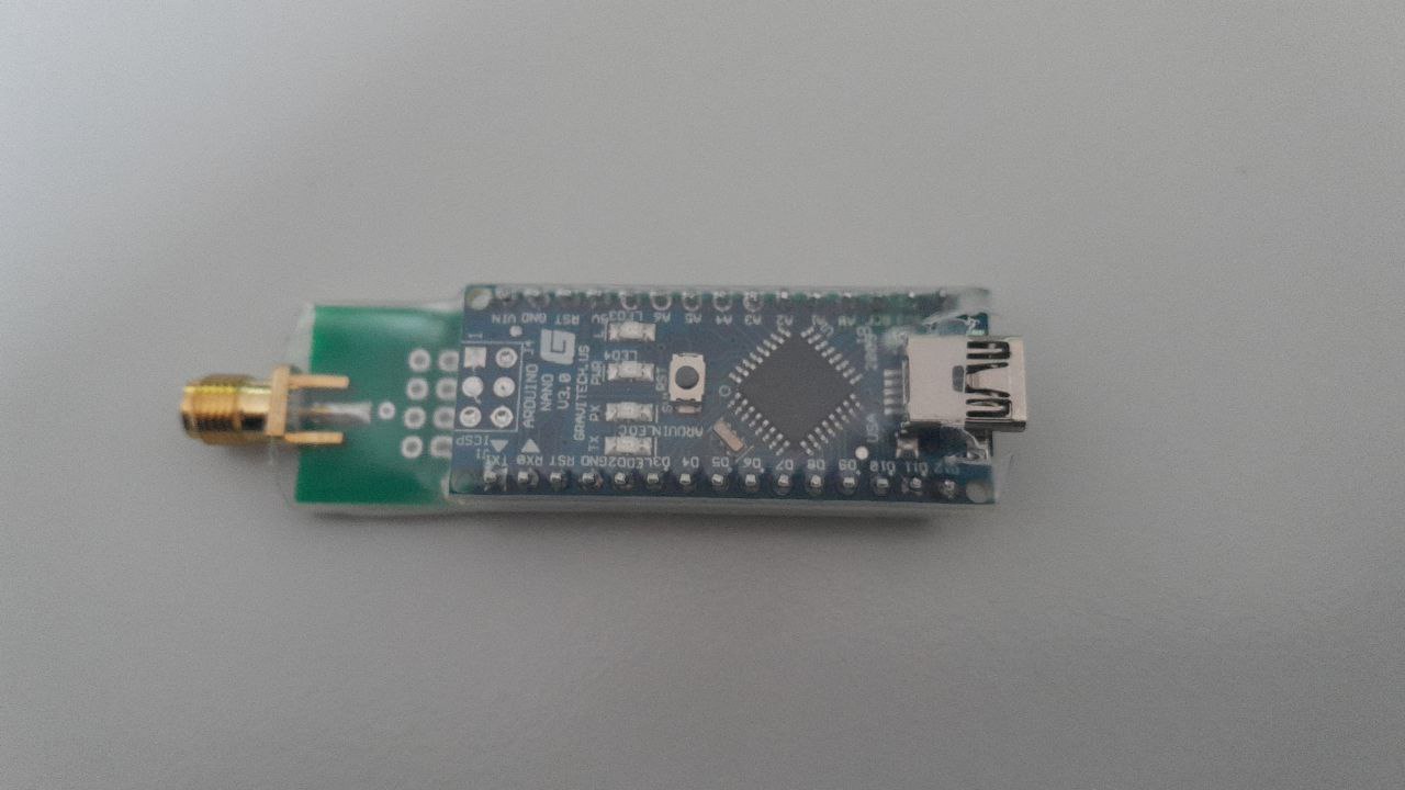

mit dem “nanoCUL USB Stick FTDI CC1101 868MHz FW 1.67 CCU CUL 868 Adapter” (ebay) mit vorinstallierter MBUS Firmware.

Suche das Teil raus wenn ich zu hause bin und überlege mir einen Preis. (nanoCul 868 MHz MBus, Gehäuse, Stabantenne)

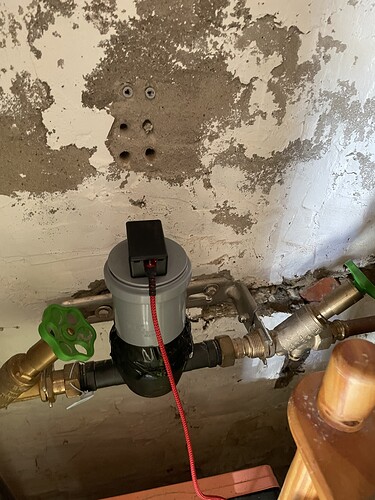

Ich hab die Thematik nun relativ günstig und mit wenig Aufwand mit AI on the Edge gelöst. läuft sehr stabil.
Anschaffungen:
ESP Cam mit Board
Plastikgehäuse
75er HT Rohübergang mit Deckel
Bisschen gebohrt, Heißkleber und Panzertape und alles ist gut.

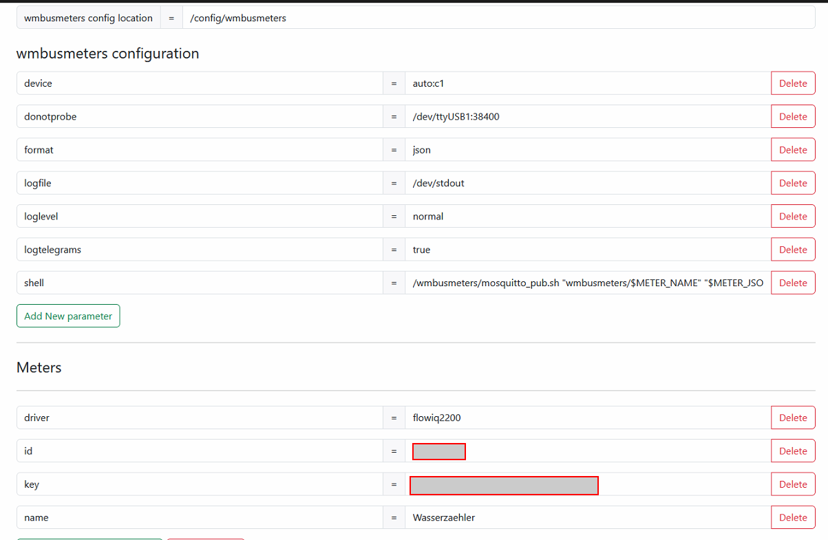

Hallo, ich habe mittlerweile den Key vom Wasserversorger bekommen.
Folgenden USB Stick habe ich Link.
Die Adon Wmbusmeters habe ich installiert und konfiguriert. Folgende Einstellungen, siehe Bild. Habe aber auch schon einiges rumgespielt, z.B. USB0, T1, usw. aber immer noch ohne erfolg.
Mit fehlt etwas die Debug Möglichkeit, kenne mich mit dem System einfach noch zu schlecht aus.
Unter Protokoll im Addon habe z.B. diese Einträge:
[12:32:41] INFO: CONFIG_METERS ...
[12:32:41] INFO: [{"driver":"flowiq2200","id":"23313816","key":"XXXXX","name":"Wasserzaehler"}]

Started auto cul on /dev/ttyUSB0 listening on C1
@stromen: Kannst du mir deine Einstellungen vom wmbusmeters sagen? Unter Protokoll müsste doch zu sehen sein wenn etwas empfangen wird.
Muss im MQTT Broker noch was eingestellt werden. Hier sehe ich unter Protokoll dass sich alle zwei Minuten ein Client verbindet und dann die Verbindung wieder schließt.

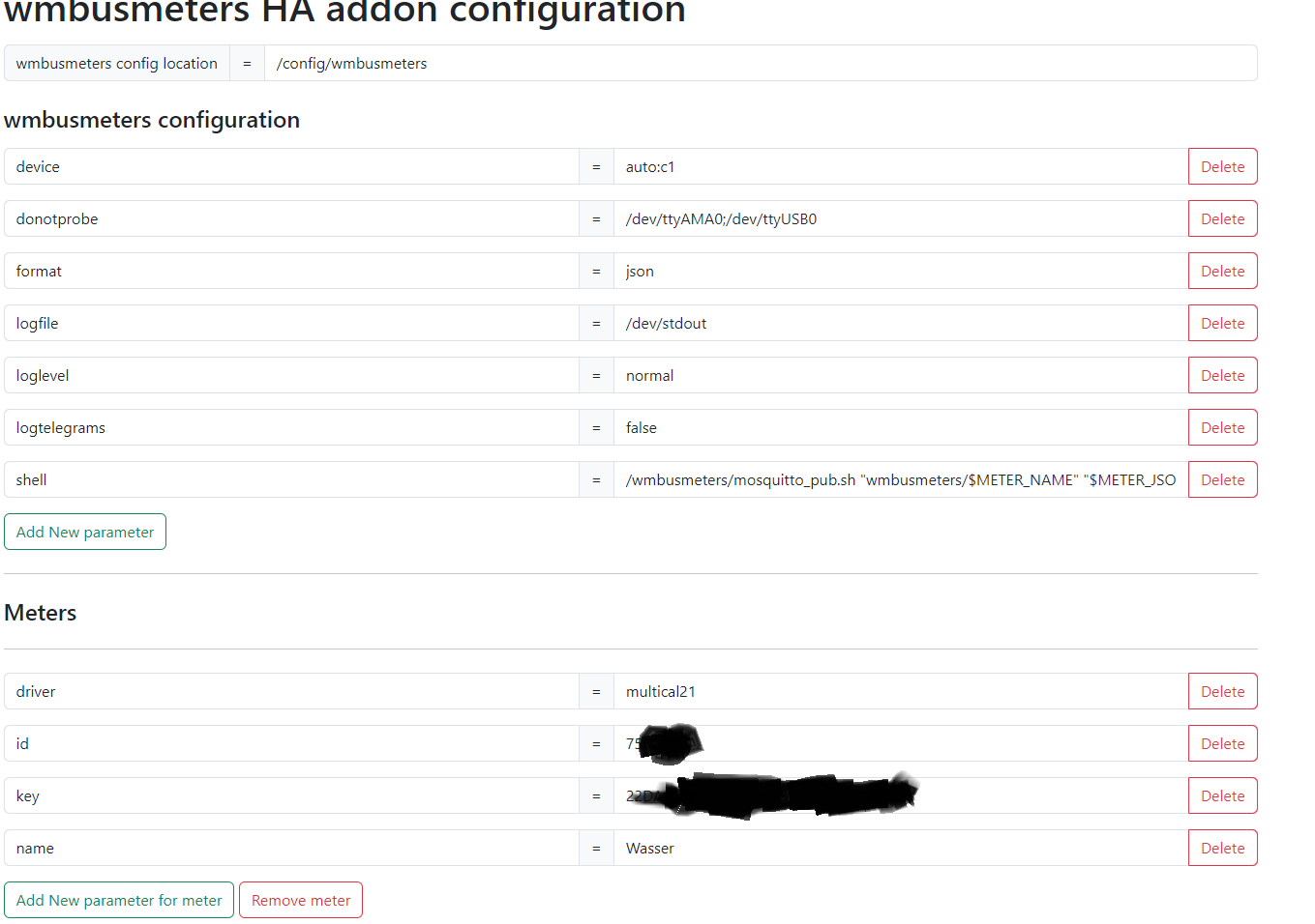

Ich habe ebenfalls einen NanoCUL und habe es durch viel rumprobieren hin bekommen. Meine Konfiguration in WMBusmeter sieht wie folgt aus:
Im MQTT Broker habe ich nichts eingestellt.
Hi, bei mir schaut’s gleich aus bis auf:
donotprobe: /dev/ttyAMA1
und ganz unten habe ich „Enable mqtt discovery“ den Haken dran, sonst mußte nichts eingestellt werden.
Danke für die Info, evtl. bin ich auch einfach noch zu weit weg von dem Zähler…
Dann werde ich heute abend mal etwas näher rangehen. Aktuell sind es ein Stockwerk und ca. 5-7m…
Kann sein das der Abstand zu groß ist ja, bei mir sind es nur wenige Meter, vielleicht klappt es dann.
