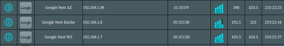

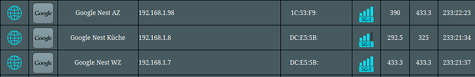

Edit 2: Mir ist noch etwas eingefallen. Wie sieht denn den WLAN-Verbindung zu dem Nest Hub aus, sprich wie gut und stabil ist die? Bei mir z.B.:
390 = Tx Rate (Mbps), 433,3 = Rx Rate (Mbps)

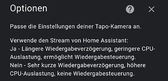

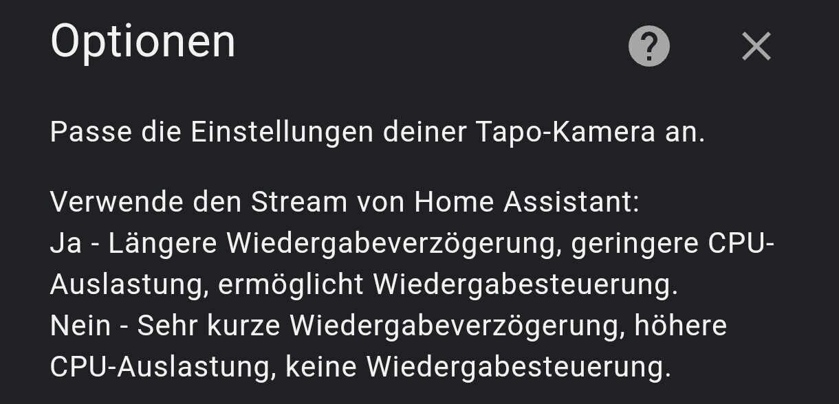

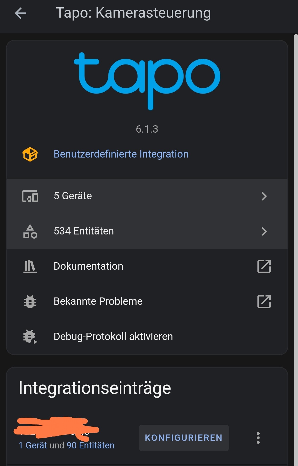

In den FAQ gibt es dazu einen Beitrag: https://github.com/JurajNyiri/HomeAssistant-Tapo-Control#troubleshooting–faq unter Big delay in camera stream
Bei der Konfiguration einer Kamera sieht man auch folgenden Hinweis:
Als Protokoll kann man folgendes einstellen:

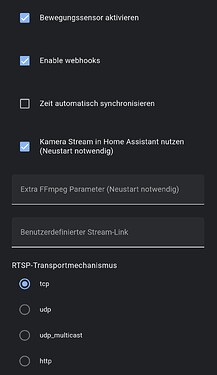

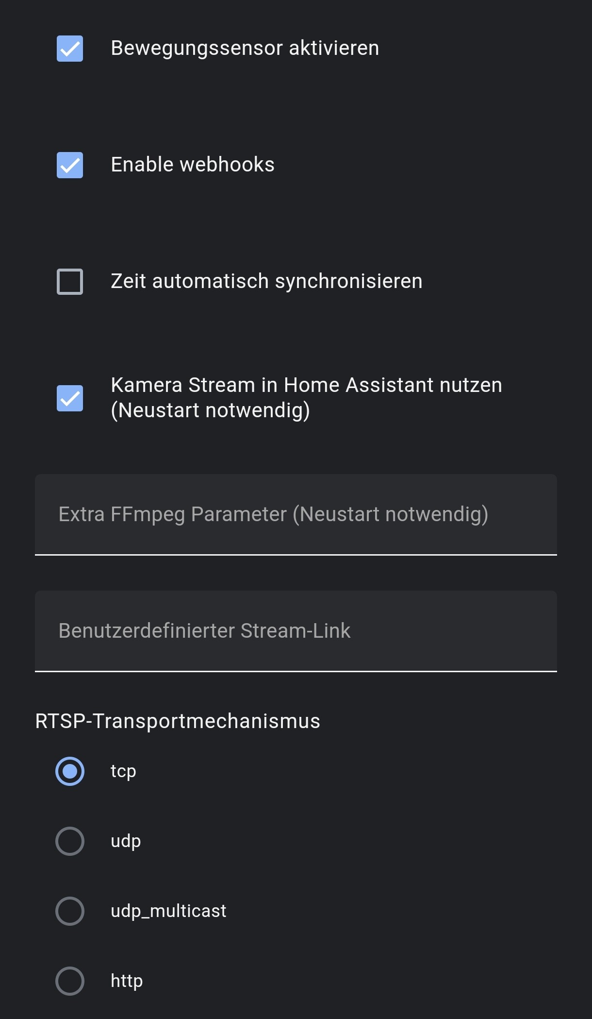

Ich habe bei Generic camera gestern das TCP Protokoll genommen, weil es vorausgewählt war. Die anderen teste ich heute:
RTSP transport protocol
Set the RTSP transport protocol to tcp, udp, udp_multicast or http.
In Tapo control habe ich den RTSP Transportmechanismus nicht geändert. Ich werde das auch noch testen.

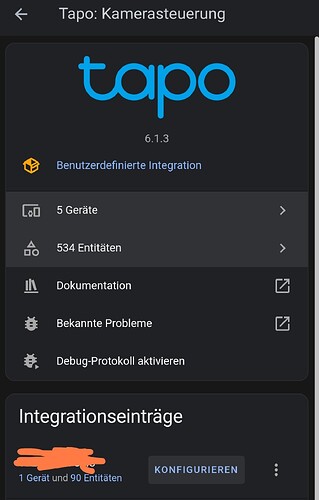

In der Tapo Integration, bei der Kamera dann auf Konfigurieren klicken. Danach configure device auswählen.

Ich habe jetzt noch versucht, die anderen RTSP-Transportprotokolle zu testen:
TCP
UDP Multicast
HTTP
Allerdings macht die Integration die Änderungen scheinbar nicht so gerne mit. Die hängt dann. Ob es mit einem anderen Parameter besser ist, weiß ich also noch nicht.
