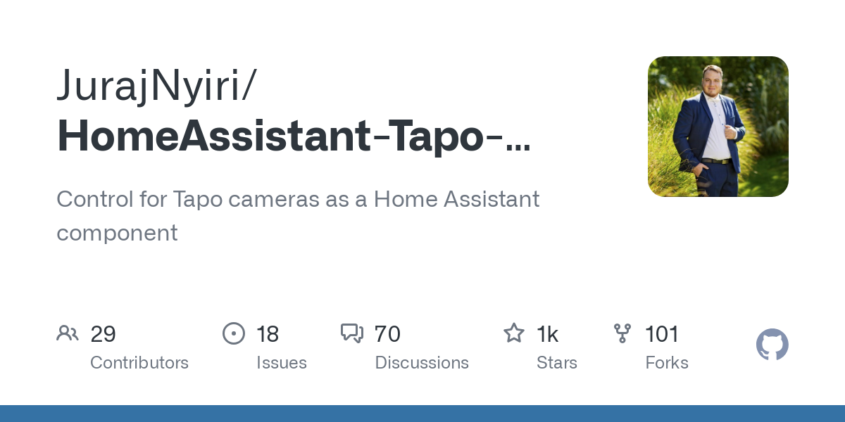

Ich nutze eine Tapo Außenkamera. Tapo lässt sich einfach über diese Integration nutzen:
Die Tapos können auch Onvif und lassen sich damit rein lokal ansprechen. Für die Ersteinrichtung und Konfiguration wird aber eine App + Account benötigt.
Der Author dieser Integration konnte TP-Link dazu bewegen, die Nutzung in Home Assistant über einen Toggle wieder zu erlauben. Das ist auch alles in dem oben verlinkten Github Repo beschrieben. Damit hat der Hersteller in meinen Augen bewiesen, dass er das Feedback seiner Kunden ernst nimmt und nicht wie ein Daikin alle Anfragen einfach abwinkt.
Die Integration erlaubt neben dem reinen Kamerabild auch die Steuerung, was ziemlich klasse ist! Über Onvif lässt sich dementsprechend nur das reine Bild abgreifen, was mir aber im Grunde auch schon reichen würde.
Auch wenn ich hier keine Tapo Kameras nutze, so habe ich das am Rande natürlich auch mitbekommen und das Verhalten von TP-Link hat mich dann auch positiv überrascht. Ich habe keine Ahnung wer da alles an welche Stelle wie “Druck gemacht” hat, aber umso besser für die Kunden, bzw. Nutzer einer Tapo Kamera. :slightly_smiling_face:

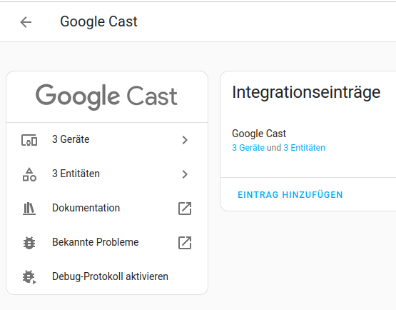

Wie hast du die Nest Hubs als Mediaplayer eingebunden?
Ich habe auch ein paar Nest Hubs. Bisher streame ich nur ein Dashboard darauf bzw bediene mein System über Google Home.
Streaming wäre sehr interessant für mich.
D.h. Du hast die HA Google Cast Integration nicht installiert?
HA_Google_Cast
Weil wenn dann sollten Deine Nest Hubs eigentlich auch als Mediaplayer und somit Ziel vorhanden sein.
Nest_Mediaplayer
