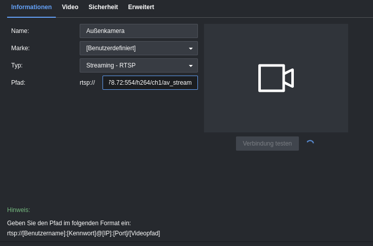

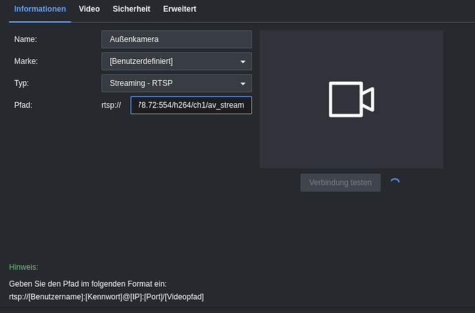

Welchen Port nutzt du bei deinem Stream? Bekomme das um’s verrecken nicht in Synology zum laufen (auch nicht in VLC zum testen)

Ok, interessant. Leider funktioniert das ganze nur wenn ich den Stream auch in der APP offen habe, anders kommt einfach kein Bild an. Wie umgehst du das bzw. hast du das nicht?
Also ich habe die App nie offen ich mache damit auch nicht, bis auf die erste Einrichtung. Nein, ich muss die App daher nicht offen haben.

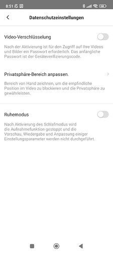

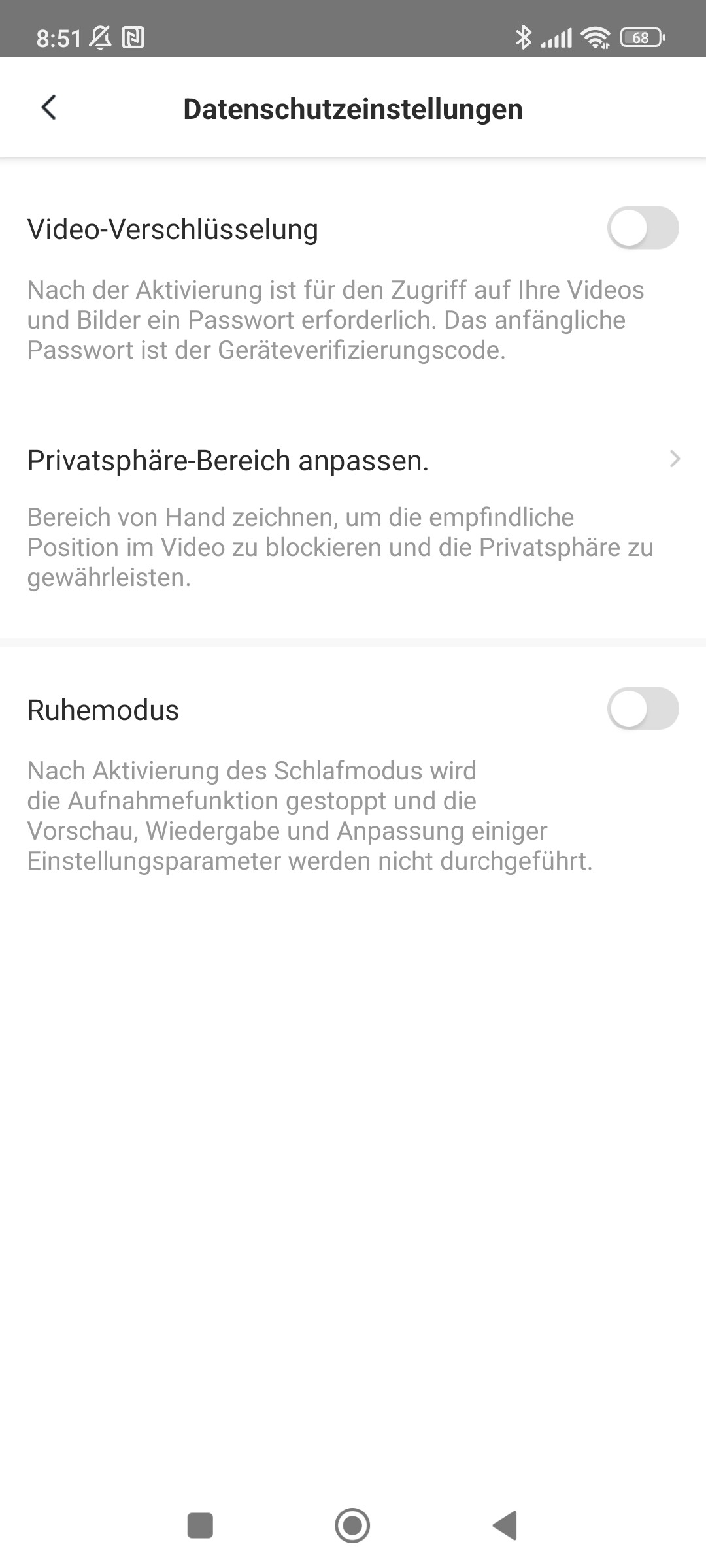

Hast du vielleicht den Ruhemodus aktiviert?
Nein. Ich verstehe es nicht…
Ich hab aufgegeben. Wenigstens bekomme ich jetzt ein Vorschaubild. Das reicht mir in der Regel in HA aus, damit ich sehe ob es der Postbote, Werbungsmann oder Nachbar ist.
