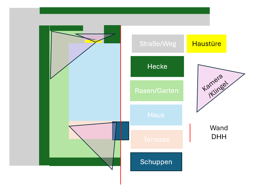

Auch. Hier ein eine schematisch Darstellung. Ich hoffe die ist halbwegs hilfreich
Edit: Als Alternative zum Wechsel des Trafos zur Spannung dachte ich an eine Batteriebetriebene Klingel.
Sofern der (finanzielle) Aufwand überschaubar ist.
Und auch noch ganz wichtig: Stromversorgung an den beiden Kameras ist möglich. Bei der hinterm Haus ganz sicher. Bei der anderen müsste ich es prüfen.

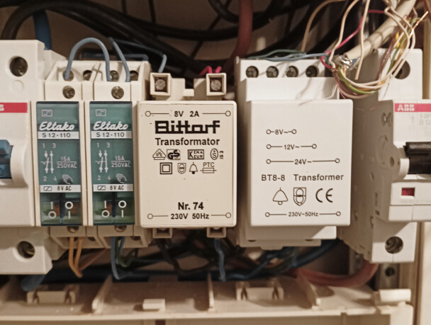

Ja ist er. :slightly_smiling_face: Bsp. aus meinem Zählerschrank:
Links der alte 8V Bittorf und rechts dann der neue 8/12/24V Klingeltrafo. Der alte Klingeltrafo ist noch da weil der noch für andere Dinge genutzt wird. An dem neuen Klingeltrafo werden halt unten zwei Kabel für/mit 230V angeschlossen und oben bei den beiden 24V Anschlüssen dann eben die beiden Klingeldrahtleitungen die aktuell zu Deinem Klingelknopf führen.

  3. Kamera Montage(ort): Weil Du “Montage am Zaun” erwähnt hast. Je nach Gegebenheit, Örtlichkeit, Überwachungsziel und natürlich auch Kamera-Modell, sollte man eine IP-Außenkamera üblicherweise in ca. 3 Meter Höhe montieren. Warum in ca. 3 Meter Höhe? Damit ein “ungewollter Besucher” diese ohne Hilfsmittel nicht einfach verstellen, oder ganz außer Betrieb nehmen kann. :wink: Somit fällt das Thema “am Zaun montieren” wohl eher aus. :slightly_smiling_face:
  4. Was Deine schematisch Darstellung betrifft: Was ist denn eigentlich rechts von dem Haus? Geht es hier um ein freistehendes EFH, oder ggf. um eine Doppelhaushälfte oder Reihenendhaus? Die Video-Doorbell mal außen vor. So wie Du es da jetzt mit den zwei Kameras eingezeichnet hast wird das m.M.n. nicht funktionieren. Wenn Du da wirklich alles abdecken willst wirst Du mind. drei Kameras brauchen. D.h. jeweils eine an den beiden Schuppen und dann noch eine die die Längsseite des Hauses/Gartens im Blick hat. Mit der einen oben links in der Ecke und dann dort z.B. auf einem Pfahl/Stange/Mast, wird das m.M.n. nicht klappen. Ob Du diese dritte Kamera für die Längsseite des Hauses/Gartens dann an der Fassade befestigst, oder eher an einem Pfahl/Stange/Mast, musst Du halt selber sehen. Falls auf der Seite des Hauses ein Fallrohr von der Dachrinne sein sollte, wäre auch das ein möglicher Montageort. Wie das dann mit der Stromversorgung ist musst Du selber sehen.
