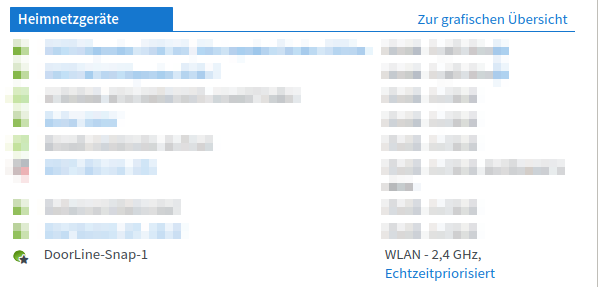

ich habe zusätzlich in der FB die Klingel “echtzeit-priorisiert” - weiß zwar nicht, ob das im LAN was bewirkt, habs dennoch gemacht
